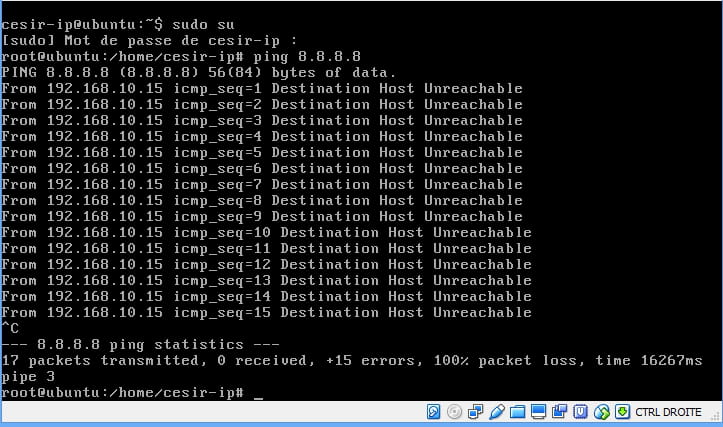

    Pour savoir si c'est un problème de DNS, tu peux pinguer 8.8.8.8, si ça fonctionne c'est que tu as accès à internet mais que tu as un problème de DNS.

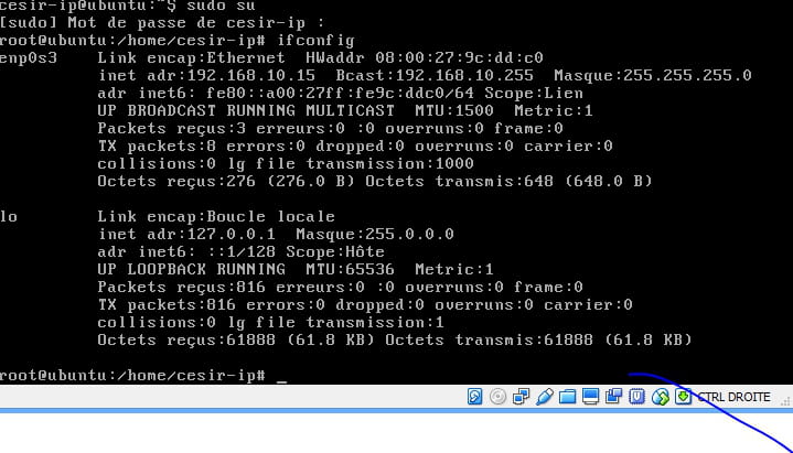

    Tape ifconfig pour voir si tu as récupéré une adresse ip (poste le résultat ici)
    1. bonsoir à toi Rocailleux, le réseau de ma machine virtuelle est configuré en réseau privé hôte.
      voici le résultat de ifconfig:
      et quand je refait le ping 8.8.8.8 j'obtient ceci:
      merci déjà pour votre aide.
      1. As-tu une raison particulière d'avoir configuré en "réseau privé hote" ?
        Le réseau privé hote permet aux machines virtuelles de communiquer entre elles et de communiquer avec la machine hôte, mais pas avec l'exterieur.
        Pour accéder à internet avec cette machine la solution la plus simple est de configurer le réseau en NAT.
        Si tu tiens à rester en réseau privé hote il faut configurer ta machine hote comme un routeur pour que les paquets des machines virtuelles transitent par la machine hôte.
