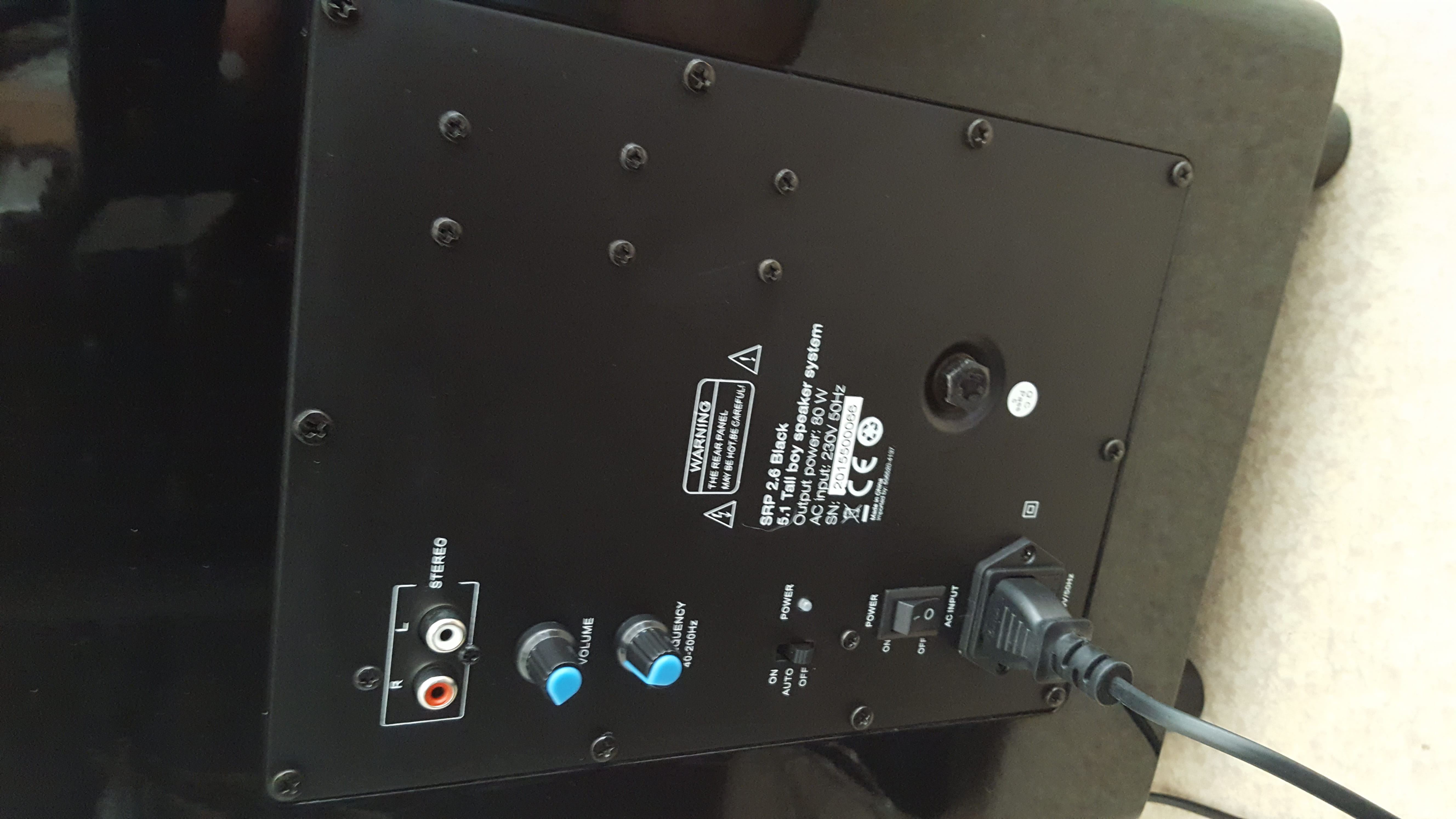

On m'a offert un home cinéma de la marque "andersson". L'ampli n'étant pas inclus, la personne m'ayant offert le home m'a acheté un ampli de la marque '"auna". Je branche les enceintes (fil rouge et noir) tout va bien. La problème, je n'arrive pas à connecter mon caisson de basse sur l'ampli, il n'y a pas d'entrée subwoofer. J'ai un câble rca noir et rouge, je pense que ca doit être utile à ça mais je ne sais pas où le connecter (tv, dvd, ampli ? ) et comment.
Pourriez vous m'aidez je suis totalement novice en home cinéma et les manuels d'utilisation ne sont pas en français

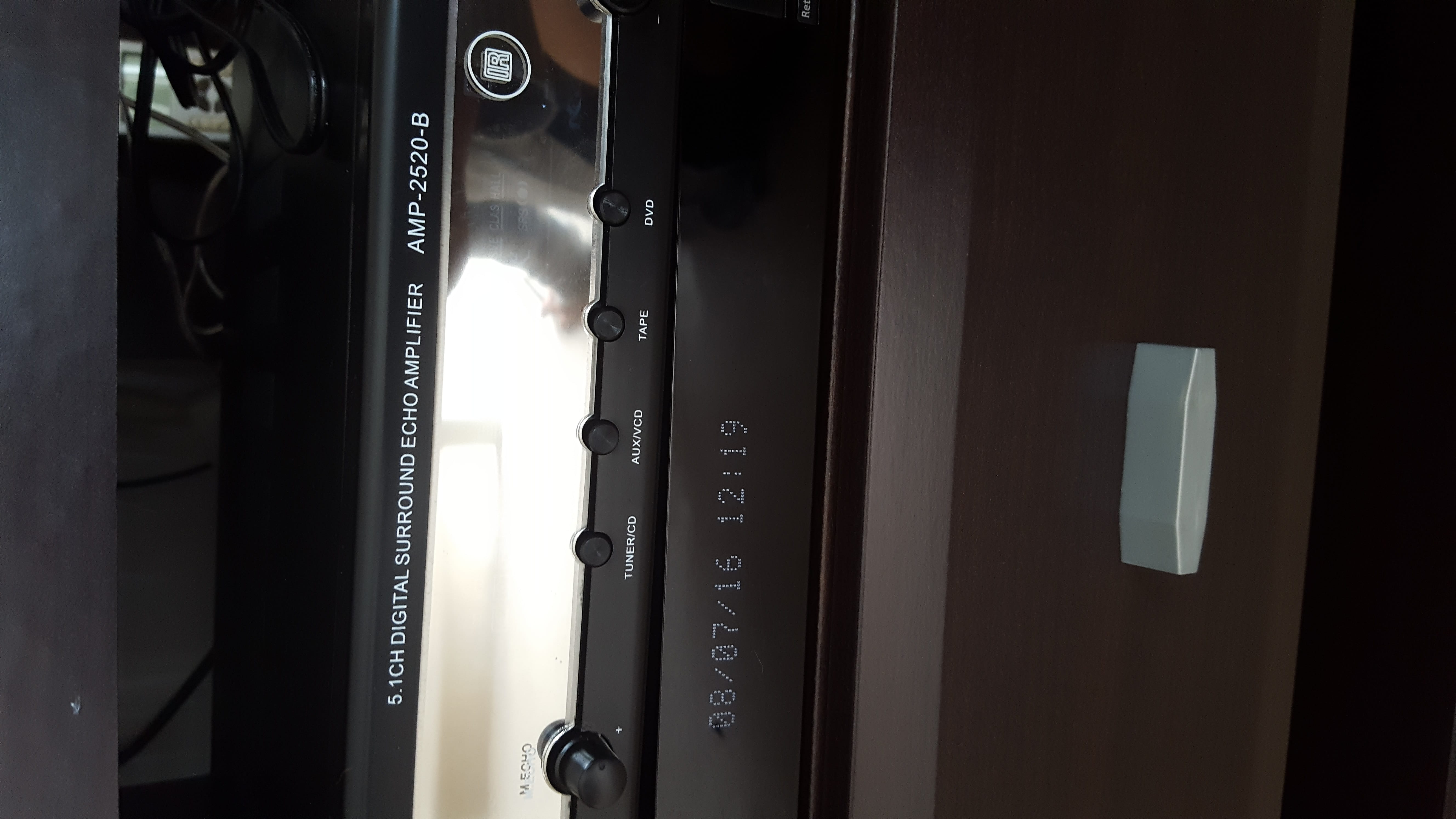

      1) Pour moi, l'ampli AUNA ne possède pas de sorties en RCA, il a une ENTRÉE RCA pour y brancher un lecteur DVD, une autre ENTRÉE RCA pour y brancher un lecteur/enregistreur de cassettes et une ENTRÉE JACK STEREO 3.5 pour y brancher une autre source audio.
      2) Le Subwoofer Andersson possède des RCA mais pour moi c'est une ENTRÉE audio, sinon comment amener autrement le son vers le caisson ? que je sache, il n'est pas équipé de technologie sans fil ou Bluetooth ou tout autre système sans fil, donc les 2 RCA (rouge et blanc) sont impérativement des ENTRÉES !
      Si tu cliques sur l'image du sub postée par Fanny, tu verras qu'il n'y a aucune spécification qui concerne du sans fil ou autre.
      https://translate.google.fr/translate?hl=fr&sl=sv&u=https://www.netonnet.se/art/ljudbild/hemmabio/hogtalare/andersson-srp-2.6-black/165892.9127/&prev=search
      Tout cela ne résoud en rien le souci de cet ampli de karaoké, il n'est pas prévu pour "alimenter" un subwoofer, qu'il soit actif ou passif.
      Et puis, pour le prix de cet ampli, faut pas s'attendre non plus à du "sur-équipé" au niveau connectiques, cela reste un banal ampli de karaoké, je ne suis pas sûr que le rendement audio eut été satisfaisant pour une utilisation en tant que home-cinéma ;-)
      https://www.amazon.fr/Auna-AMP2520-Surroundet-r%C3%A9cepteur-puissance/dp/B00KIPFJNU
      Il faudra que Fanny demande à la personne qui lui a gentiment offert cet ampli s'il n'y a pas moyen de l'échanger contre un ampli qui recevrait le système Andersson SRP 2.6 qui n'a pas dû coûter un pont lui non plus ;-)

      @STARGATE43bonjour Starg' bienvenu dans le post, au vu de l'image je n'ai pas pu déterminer si c'était in ou out merci pour ces précisons

    bonjour vous donnez que la marque et pas les références de votre matos on ne peut pas connaître les entrées et sorties disponibles à moins que vous nous les communiquiez
    1. très bien j'ai mis quelque photo ci dessous
      désolé si ce n'est pas ce qui est demandé je ne comprend vraiment pas grand chose à tout ça
  3. D accord. Donc le ampli de la marque auna a pour référence AMP-2520-B et le home anderson
    Et l arrière se présente comme joint sur les photos
