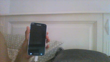

    3. RbbMks688 Messages postés 6 Statut Membre
      J'ai joint une image de mon téléphone lorsque je veux l'allumer
  3. jeannets Messages postés 28440 Date d'inscription   Statut Contributeur Dernière intervention   Ambassadeur 6 613
    Non, la vitre, c'est la partie digitalisation de la position de ton doigt...L'écran est derrière et tu le vois par transparence...
    Compte tenu qu'il n'affiche rien, il est mort...
    Ajoutons qu'il est très difficile de décoller la vitre de l'écran et généralement on casse tout... Donc il vaut mieux changer le tout déja préassemblé.
    Regarde cette vidéo https://www.youtube.com/watch?v=gawHvFpeaKo
    Voici le moins cher chez les chinois pour un i9600 blanc..
    https://login.aliexpress.com/?from=sm&return_url=http://fr.aliexpress.com/item/1862972266.html?ws_ab_test=searchweb201556_0,searchweb201602_4_10037_10017_405_404_507_10032_10040,searchweb201603_2&btsid=fafbb717-b433-4548-a4a5-b8e64e2268fa
    A toi de faire tes comptes ou de voir d'autres solutions
