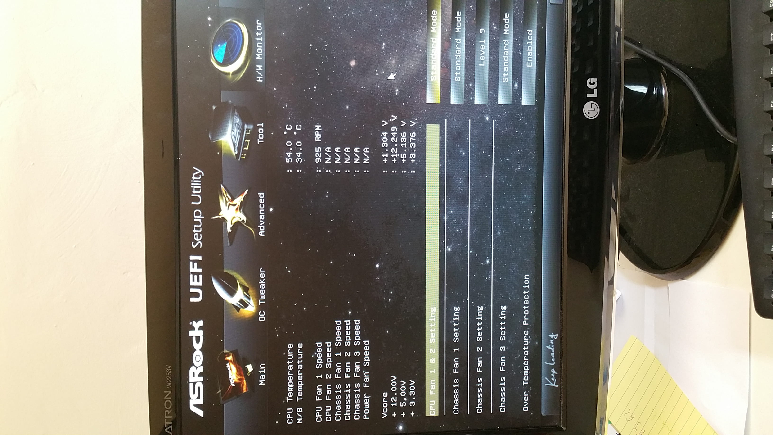

Bonjour a tous, voila je vient de me faire une config donc le pc a 3 jours et je constate une temperature cpr a 54 degré alors que ne fais rien
voici ma config :
carte mere : asrock FM2A88X extreme 4+
processeur : AMD 7850K
ventilateur : pure rock be quiet 150w TDP
merci par avance pour votre aide

      3. @alex0500054°C, c'est élevé, mais ça n'est pas encore anormal pour un cpu. Il faudrait voir la température en plein fonctionnement si elle dépasse 70°C.
        Enfin, d'après ce que j'ai vu, ton boîtier n'a qu'un seul ventilateur à l'arrière. Tu peux ajouter un à l'avant.
