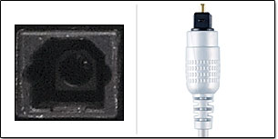

    Ou bien " digital optical audio out ", une sorte de drôle de prise comme ceci :
    https://www.homecine-compare.com/images/lexicon/37/lexique-optique.jpg

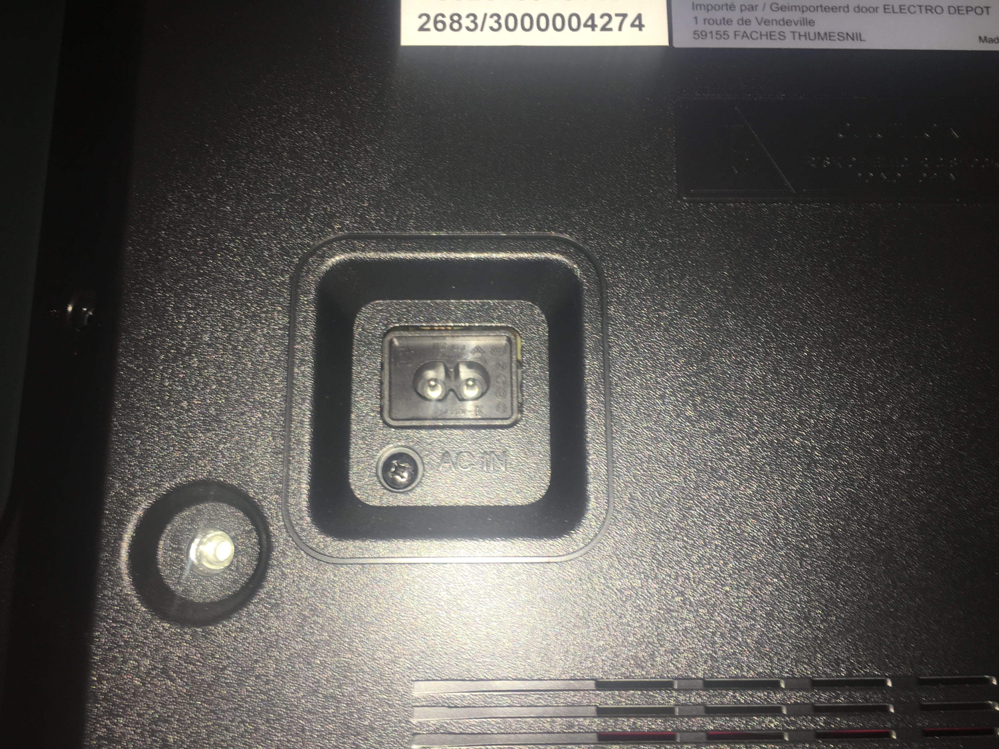

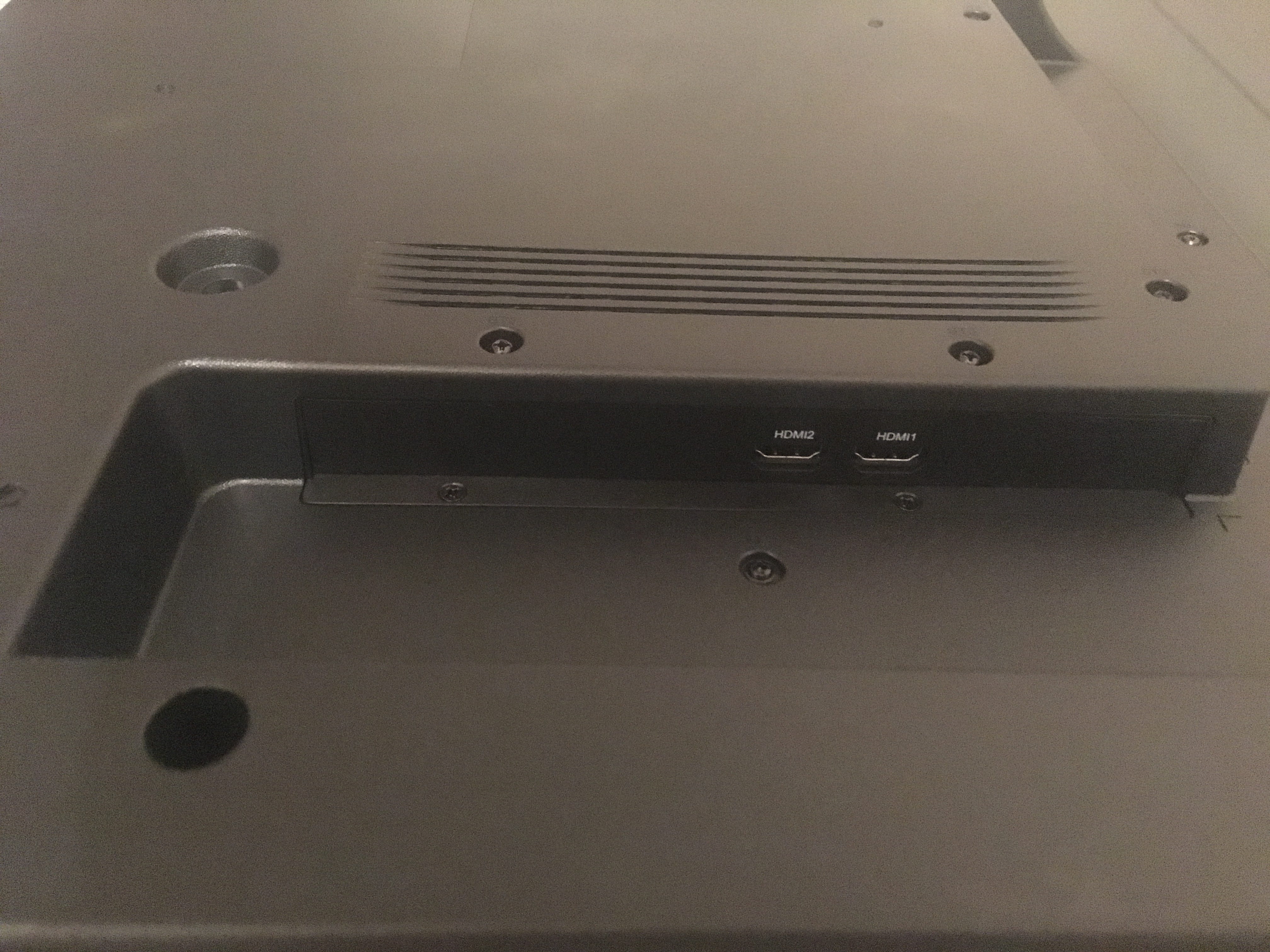

    Pour être certains de ce que nous pourrions te conseiller, pourrais-tu nous poster une photo de la l'arrière de cet écran stp ? merci ;-)

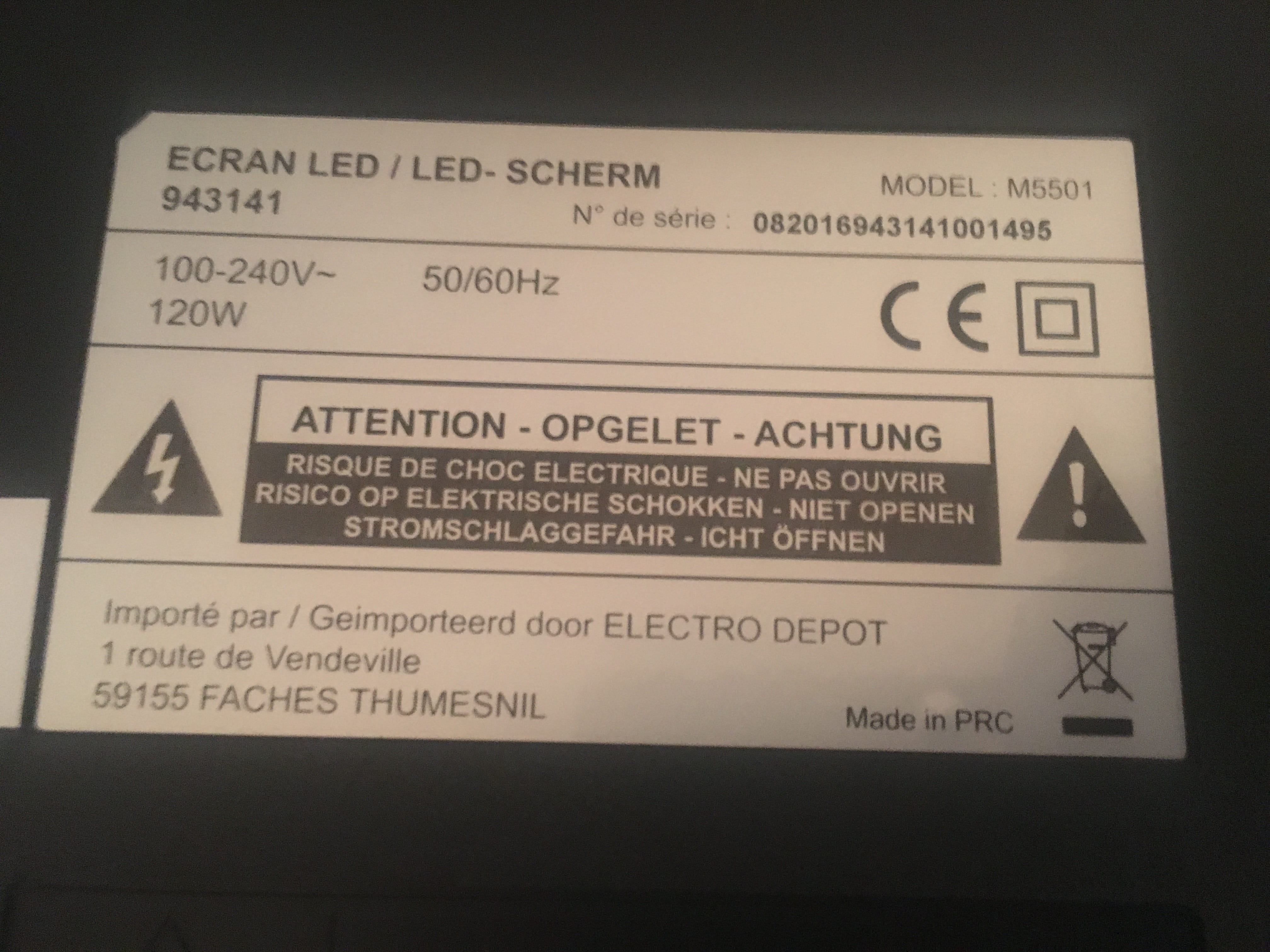

    1. Keev.30 Messages postés 9 Statut Membre
      Bonjour ! Après vérification minutieuse je dispose vraiment que de deux entrée HDMI.. Et une USB("only for service")
      J'essaye de poster les photos
  6. Keev.30 Messages postés 9 Statut Membre
    La première
  7. Keev.30 Messages postés 9 Statut Membre
    La seconde
  8. Keev.30 Messages postés 9 Statut Membre
    Et l'alimentation..
    1. Andy31200 Messages postés 26918 Date d'inscription   Statut Modérateur Dernière intervention   12 207
      Pfff vraiment le minimum...et as tu regardé s'il n'y aurait pas sur le coté une prise casque ?
