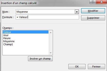

J'aimerais ajouter une colonne qui m'afficherait les moyennes. J'ajoute donc un champ calculé :
Là est mon problème : pour calculer la moyenne, le dénominateur change selon les jours. J'aimerais diviser par 8 le mardi et par 9 le reste de la semaine, mais je ne sais pas quelle formule insérer.

Or, entre juillet et août, il y a 9 lundis. Je peux ajouter un champ calculé qui me permet d'obtenir cette moyenne, en rentrant la formule =Valeur/9. Ainsi, pour avoir la moyenne des dimanches, je change mon filtre et le calcul se fait automatiquement puisqu'il y a également 9 dimanches entre juillet et août.
En revanche, il n'y a sur la même période que 8 mardis : lorsque je filtre sur mardi, la valeur totale est divisée par 9, et la moyenne est faussée. C'est pourquoi j'aimerais diviser par 8 uniquement quand je filtre sur mardi.

Au moment d'insérer mon champ, j'ai tenté d'entrer la formule=SI(Jour="mardi";Valeur/8;Valeur/9)
mais cela ne change rien : toutes les valeurs sont divisées par 9 même en filtrant sur les mardis...
