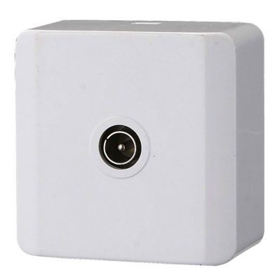

Ma question est : je fais construire une maison bois l'électricien m'installe une prise TV antenne rateau comme dois-je faire pour recevoir la télé avec une antenne parabole Est-ce que j'ai besoin d'une prise spéciale.
Merci.
  1. Andy31200 Messages postés 26918 Date d'inscription   Statut Modérateur Dernière intervention   12 207
    Les branchements sat utilisent les fiche F
    Soit tu met ceci :
    https://www.materielelectrique.com/content/images_produits/legrand/080644_pw_96617.jpg?v0.2.19
    Si l'électricien à déjà installé une prise classique :
    https://media.castorama.fr/is/image/Castorama/3389972986565_01P
    Pas de souci, tu devra utiliser un câble fiche classique d'un coté , fiche F de l'autre pour être branchée au décodeur sat , comme ceci :
    https://www.touslescables.com/im/pr/286G.jpg
    Sinon, ceci :
    http://www.2013.protv.fr/client/cache/produit/500_______500_______schema-couplage-tv-sat-coupleur-tnt_459_367.jpg
    Et tu peux avoir les deux types de récéption
    Par contre, La qualité et le type du câble coaxial qui véhicule le signal de l'antenne aux prises de la maison est également déterminant, en particulier lorsque le chemin à parcourir est long et/ou sujet à des perturbations.
    La qualité des câbles est exprimé en VATC, qui indique un niveau de perte de signal. On trouve généralement du câble coaxial de 19 ou 17 VATC en magasin, c'est la mention la plus faible la meilleure. Privilégiez donc un câble 17 VATC avec un double, voire triple blindage pour éviter de capter d'éventuelles perturbations
