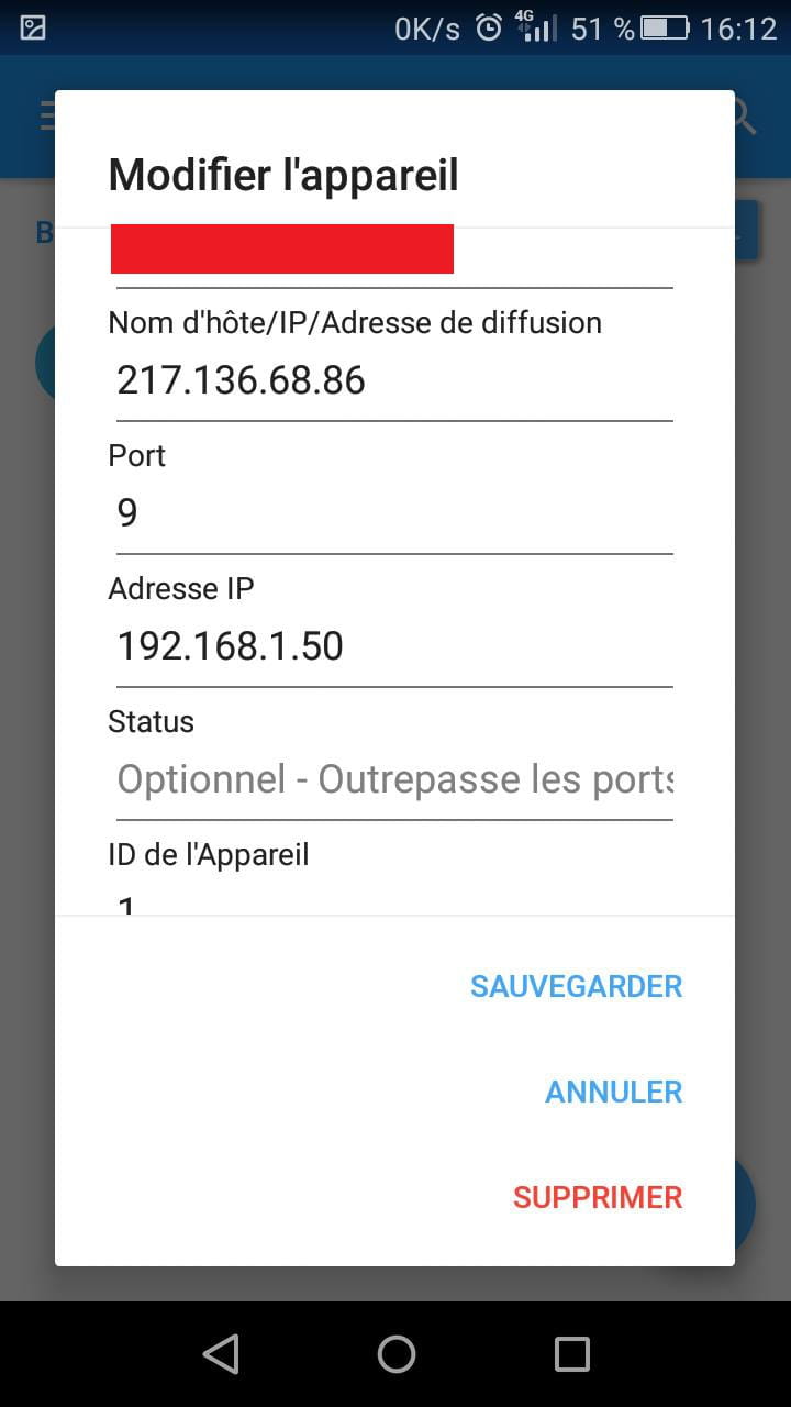

    4. L'image ci dessus, est l'image de ta configuration?
      Je vais re-tester avec la même application.
    5. tu as les mêmes paramètres que ma copie d'écran ?

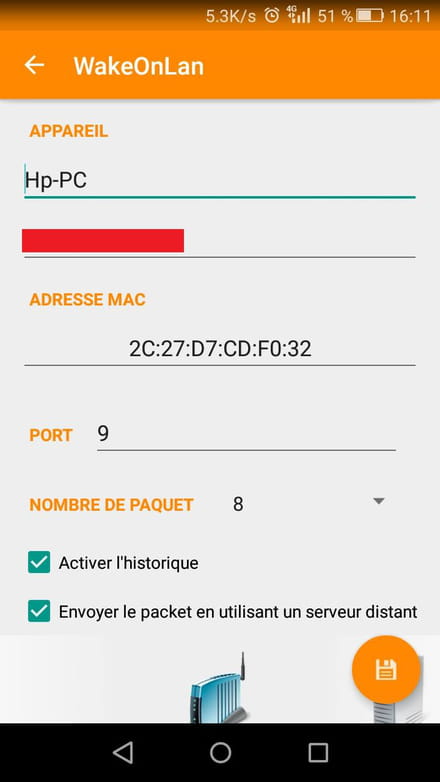

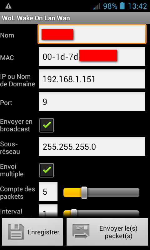

  2. Petite mise a jour,
    Voici deux screenshots de mon gsm, On peut remarquer que je suis en 4G et voir les paramètres de mon Wake on Wan.
    A l'aide de ces deux applications, j'arrive a réveiller mon pc Mais je n'y arrive que x minutes après qu'il soit eteind. J'ai essayer 30 minutes après l'avoir etein mais cela n'a plus fonctionner.
    Merci.
    voici les screens:
