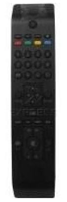

bonjour j ai ma telecommande grandin qui ne fonctionne plus j ai acheté une universelle URC-3910 qui correspondrait a mon téléviseur malgres plusieures tentatives impossible de la connecter au televiseur quelqu un peux t il m aider svp merci
  1. bonjour
    c'est laquelle? d'origine?
    la 1?
    la 2ème?
    ou la 3ème?
