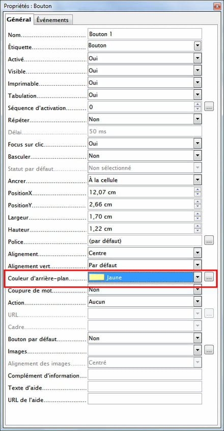

existe-t-il une procédure à suivre (en quelques clics), pour colorier le fond d'un bouton lié à une macro ? J'utilise les couleurs pour regrouper des fonctions, à titre mnémotechnique, Vu mon âge (!!!!).
Je suis incapable d'écrire de l'Open Basic. Je me contente de l'enregistreur de macros pour arriver à mes fins de façon simple, voire simpliste !
J'ai exploré tous les menus. S'il existe une solution à ce niveau, elle doit être bien cachée.
Merci d'avance à tous pour votre précieuse aide ...
Jean
  1. yclik Messages postés 77 Date d'inscription   Statut Membre Dernière intervention   1 614
    sélectionner le bouton créé
    Clik droit>Contrôle
    Onglet "Général"
    sélectionner couleur d'arrière plan dans la boite de dialogue affichée
    1. Nephew32 Messages postés 16 Statut Membre 2
      Bonjour yclik,
      Vieux mais idiot que je suis ! : je pensais avoir tout exploré sans jamais penser à descendre par l'ascenseur de la boîte de dialogue. J'ai quand même découvert quelque chose en créant mon propre bouton dans DRAW, mais pourquoi faire compliqué quand tout est prévu d'avance !!! et, grâce à toi, si simple...
