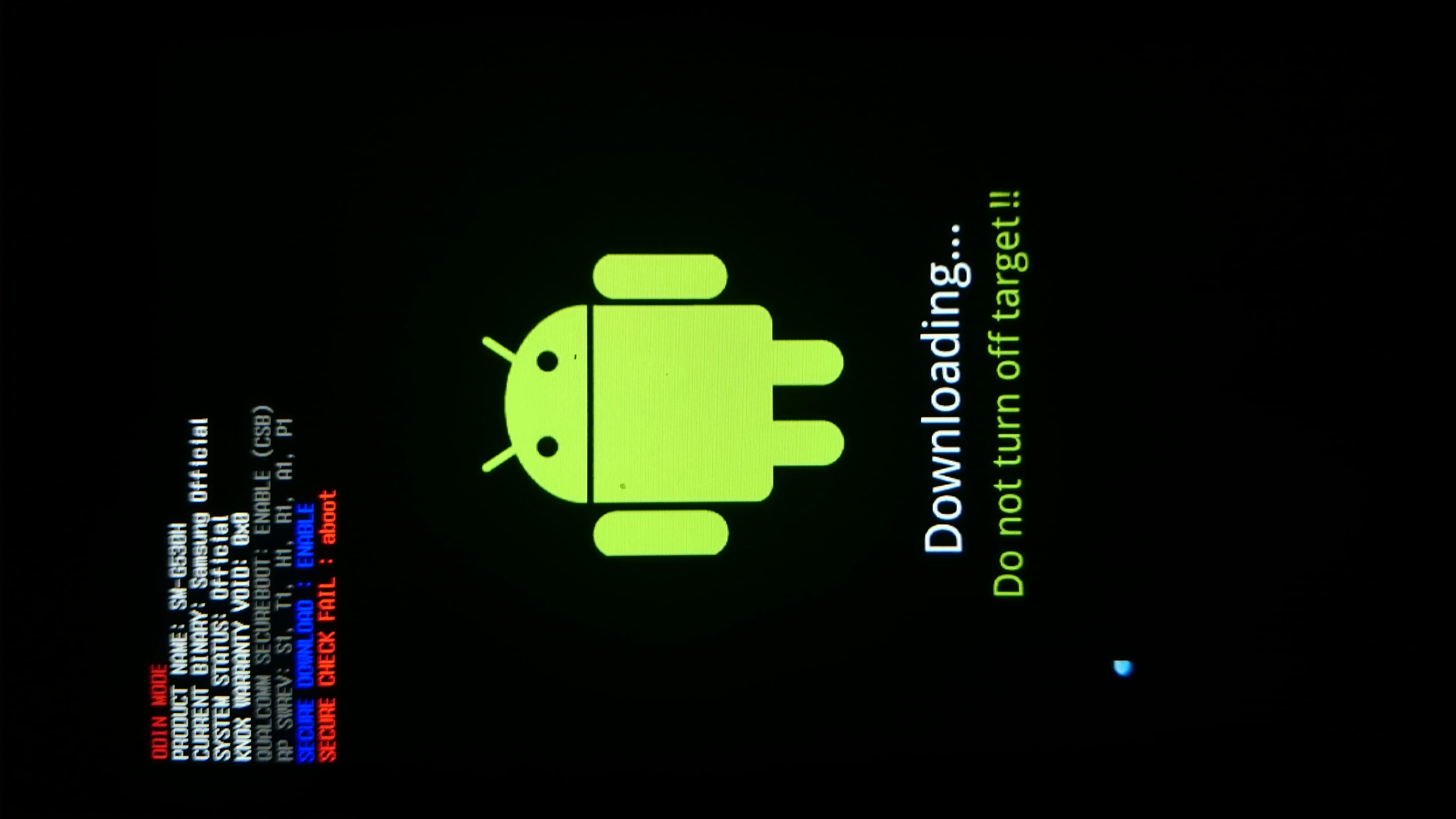

j'ai recu un samsung sans Android il bloque sur le logo.
j'ai essayè de le redemarer avec la touche du bas la touche home et celle pour l'allumer il est rester en etat du download durant toute la nuit et le matin j'ai trouvè un message en rouge comme la photo jointe.
j'ai essayè avec Kies 3 il ne peut y acceder au telephone et avec odin v3 en utilisant le fichier pit adequat et le md5 mais ca marche pas, il me met failed "pour les deux apparement un probleme d'authentification".

      en mode download ok c'est comme sur la photo que j'ai mis, quand je le redemarre avec les 3 touches du phone?

      J'ai suivis les etapes de A a Z comme tu m'avait dit mais en vain .
      voila le message d'erreur que je recois.
      <ID:0/003> Added!!
      <ID:0/003> Odin engine v(ID:3.1100)..
      <ID:0/003> File analysis..
      <ID:0/003> SetupConnection..
      <ID:0/003> Initialzation..
      <ID:0/003> Get PIT for mapping..
      <ID:0/003> Firmware update start..
      <ID:0/003> SingleDownload.
      <ID:0/003> aboot.mbn
      <ID:0/003> NAND Write Start!!
      <ID:0/003> FAIL! (Auth)
      <ID:0/003>
      <ID:0/003> Complete(Write) operation failed.
      <OSM> All threads completed. (succeed 0 / failed 1)
      1. wallon > java2dev Messages postés 4 Date d'inscription   Statut Membre Dernière intervention
        alors je ne vois pas ou est le problème..soit ton phone a une vrai panne soit peut etre ton fichier du firmware est corrompu...le même tuto en anglais..
