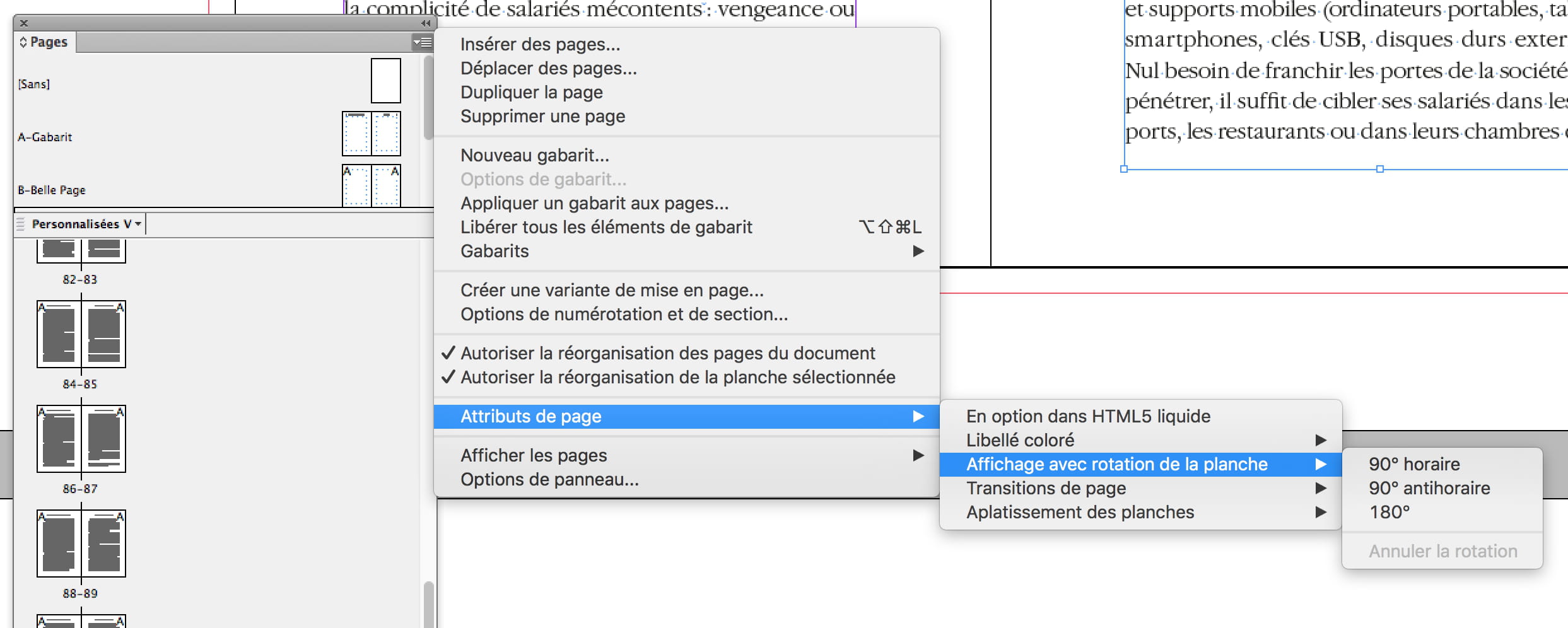

comme parfois ça arrive, j'ai par erreur incliné une page (zone de travail) en indesign.
Il se trouve que aujourd'hui j'aurais bien besoin de la re-incliner cette page, mais je ne saurais pas comment… est ce que j'ai rêvé ou c'est bien possible ?
merci
Costanza
    Sur la palette page :

      en réalité ce que je cherche à obtenir (et que j'ai cru voir dans mes manipulations) ce sont des inclinaisons à différents dégrée. Et pour en ajouter, en même temps qu'une superposition de pages (je voudrais bien vous passer un exemple, mais je ne sais pas comment ajouter une image dans la conversation…)

      merci pour la réponse, mais je vous embête encore, ce ne sont pas les éléments d'une mise en page (bloc texte ou image) que je veux incliner, mais le plan de travail, la page entière, comme dans ce croquis (je me demande si ma fausse manip fût une illusion…)

      Si tu parles d'orientation du plan de travail, tu vas dans fichier--->Format du document,
      et dans l'orientation, tu changes portrait en paysage ou le contraire selon ce que tu souhaites.
    4. oui, merci mais je voudrais donner autres orientations que à 90° ou 180° (par ex 32°, ou 56°…). As-tu pu jamais appliquer une telle inclinaison ?
