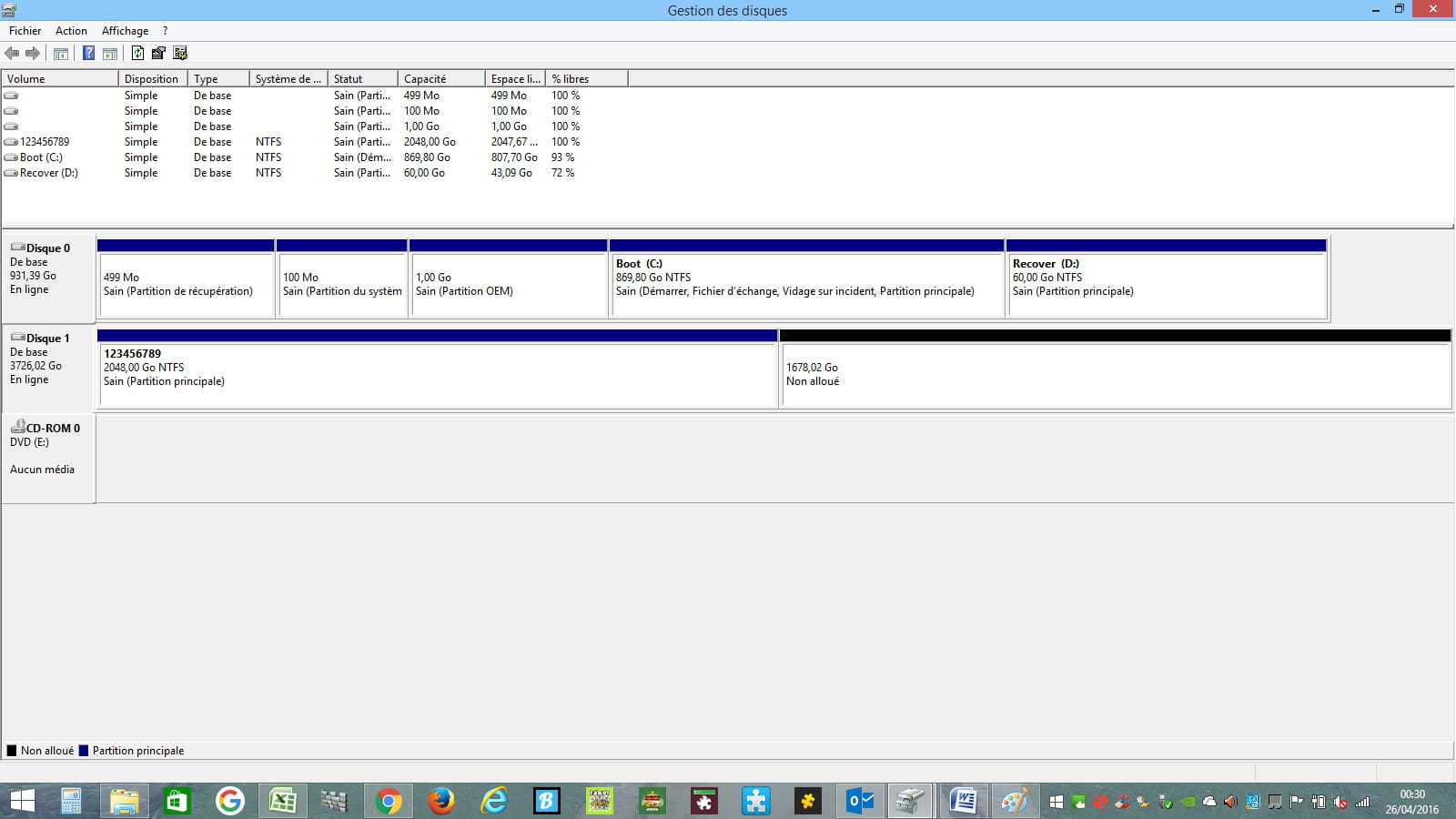

    3. il est dans les périphériques avec ma livebox, mon téléphone, ...
      1. une barre bleue et à côté une barre noire : 1678.02 Go Non alloué
        1. ton disque dur fait 2To?
          tu cliques droit sur la partie non allouée et tu crée une nouvelle partition.
      2. ça n'est pas disponible : ça apparaît grisé.
        seul : propriété est en noire
        1. 4To

          1. ça ne marche pas : sur la partie non alloué : je n'ai pas accès à "nouveau volume simple" car il est grisé. Tout comme "Nouveau volume fractionné" et "Nouveau volume agrégé par bandes..."
            Seul "propriétés" est noir
            J'ai essayé de formater la partie bleue : ça a marché mais pas sur la noire
          2. si c'est par "étendre le volume" c'est impossible :car il est grisé et non pas en noire. Par contre, je peux le réduire ou le supprimer ?

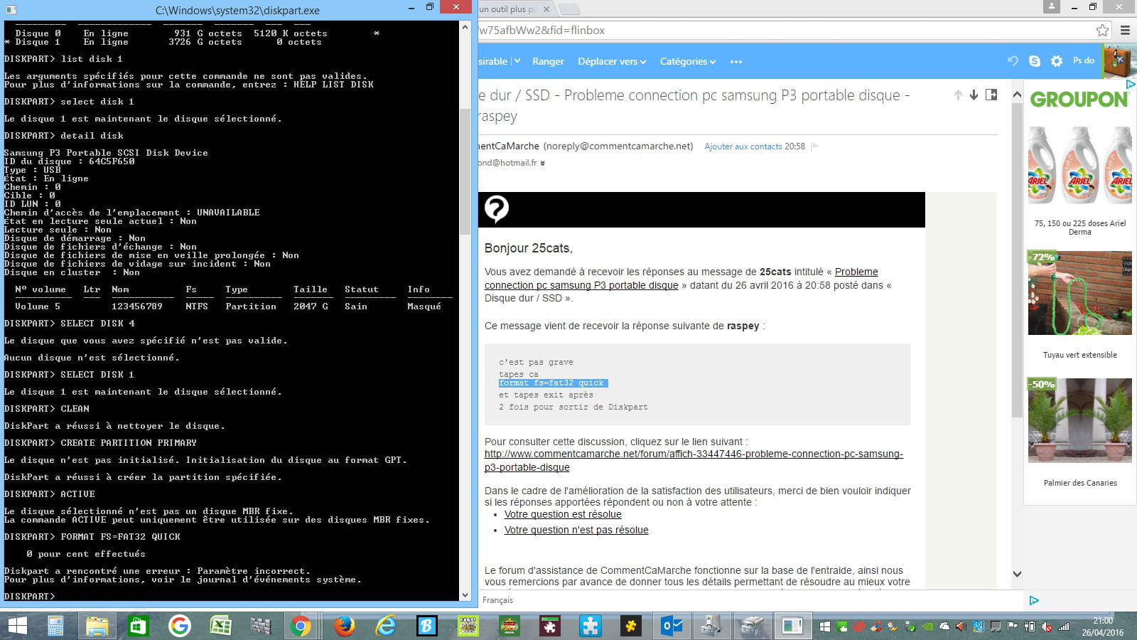

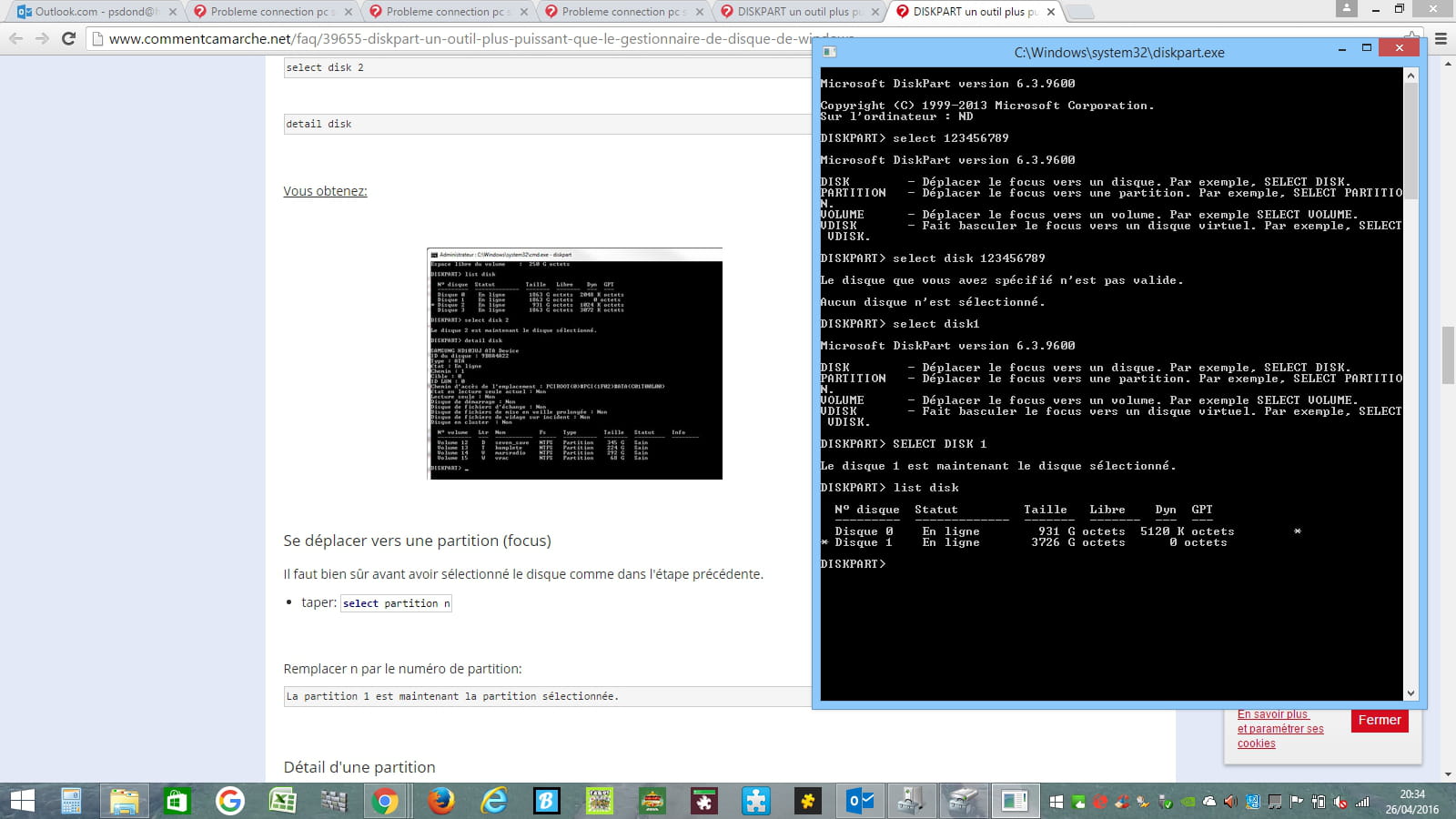

          3. J'ai mis : sur la touche Windows+ R et tapé :diskpart
            puis select disk 1 voici ce qui est dit
            comment être sur que je suis sur mon disque dur samsung ?

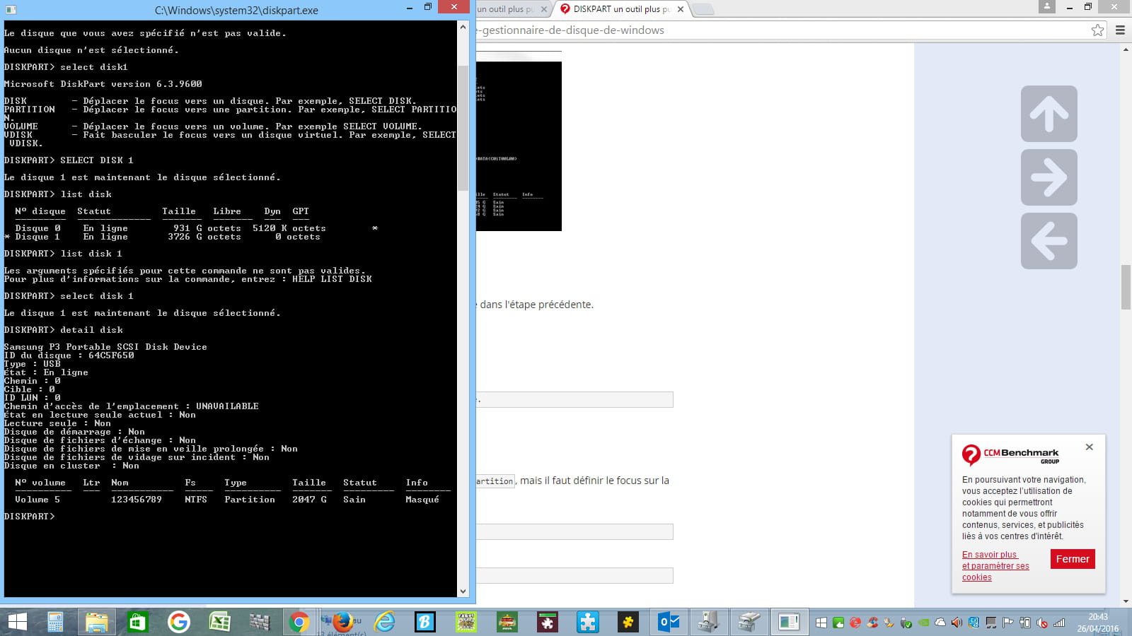

            1. tapes
              list disk
              et vérifies que disk 1 fais environ 4To
              t'as des données à récupérer sur ton disque ou pas?
          4. non rien je veux le formater mais comme il est pas reconnu
            voici ce que ça donne
            je pense donc que c'est bien le disk 1
            1. on voit pas.
          5. excuse moi
            1. si c'est bon disk 1 c'est bien ton disque dur.
              t'as des données à récupérer?
          6. non aucune donnée
            voici le détail
            qu'en penses-tu ?

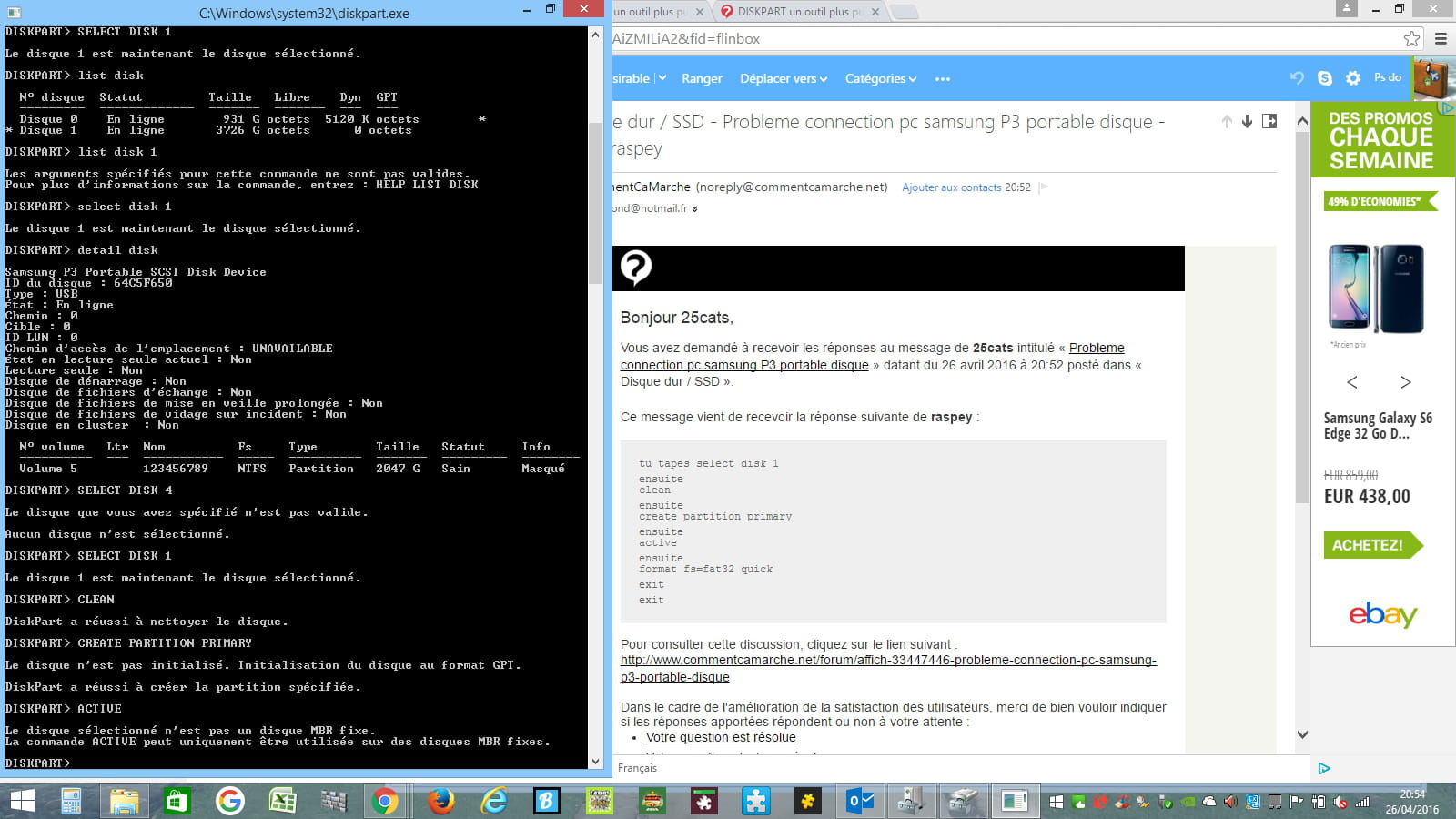

            1. tu tapes select disk 1
              ensuite
              clean
              ensuite
              create partition primary
              ensuite
              active
              ensuite
              format fs=fat32 quick
              exit
              exit
          7. à "active" voici ce qu'il écrit
            1. c'est pas grave
              tapes ca
              et tapes exit après
              2 fois pour sortir de Diskpart

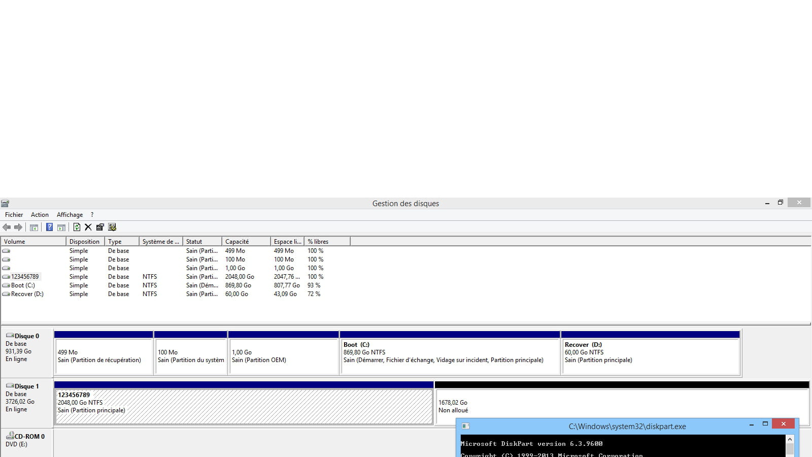

            1. dans ton gestionnaire de disque ca donne quoi?
          9. plus de noire : rien qu'une bleue
            mais je n'ai toujours pas accès à mon disque dur
