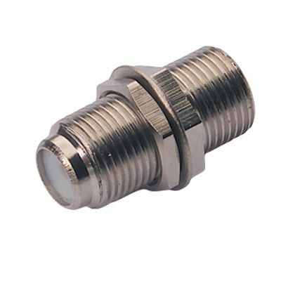

ModérateurEssayer de supprimer le répartiteur et voir ce qui se passe, si le Triax ne marche pas tout seul , c'est qu'il à un souci et n'envoie pas du 13 ou 18 volts à la tête et ne peut fonctionner que lorsque le métronic envoie le jus , ou bien parce qu’il est mal configuré .
Pour le branchement sans répartiteur utiliser fiche F femelle/femelle :
https://media.castorama.fr/is/image/Castorama/3327960426037_01P -
