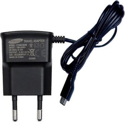

Voici le chargeur secteur d'origine de mon téléphone. Il y a écrit “OUTPUT :5,0V 0,7A”. Est-ce normal? J'ai appris que dans mon cas, il devrait y avoir marqué 2,0A à la place de 0,7A puisque la batterie demande 2A.
Je suis débutant dans ce domaine donc je me trompe sans doute mais j'attends des explications dans vos réponses surtout pour la fabrication de la batterie. Merci d'avance.
  1. Arkana0 Messages postés 1980 Date d'inscription   Statut Modérateur Dernière intervention   183
    Les infos indiquent qu'en fait ta batterie peut fournir une tension de 4.4V et un courant allant jusqu'à 2A.
    De même ton chargeur fournit une tension de 5V et un courant de 0.7A.
    Pour que tout marche bien il faut que les tensions soient du même niveau. C'est le cas ici.
    Le courant de ton chargeur va surtout donner une indication sur la vitesse de charge des batteries qu'il alimentera.
    Pour ta batterie, le courant va indiquer la puissance maximum que devra consommer l'appareil qu'elle alimentera.

      Donc pour éviter la surchauffe je peux descendre entre 1A et 1.2A pour que le temps de chargement reste raisonnable, dans ce cas là ce sera entre 5 watts et 6 watts. Ça ne risquera plus grand chose ?
