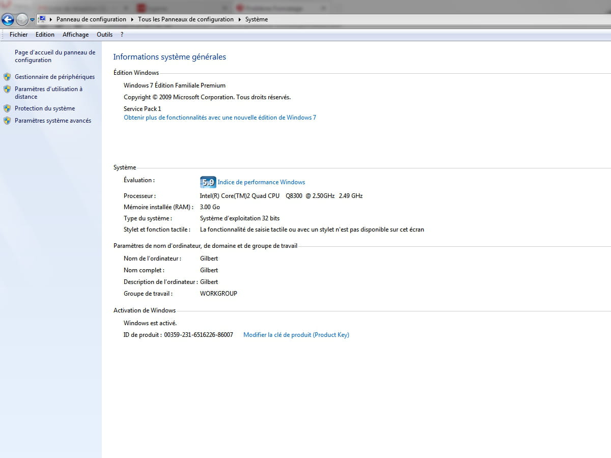

Je suis sur Windows 7 32 bit et je souhaite formater mon disque dur. Le problème c'est que mon CD d'installation est une version 64 bit de Windows 7 et du coup je ne peux pas installer CD.

    Peux tu poster une capture d'écran de la page système ?
    Pour cela faire :panneau de configuration,système.
    Faire la capture et la poster en faisant :répondre au sujet et non répondre tout court.
    Clic sur icône représentant des collines afin d’insérer la capture au forum.
    1. Bonsoir, merci de prendre du temps pour moi. Voici le screen
      1. Bonsoir,
        Ca ne serait pas un x64 d'origine que tu aurais acheté d'occasion avec un 32 intégré par hasard ?
