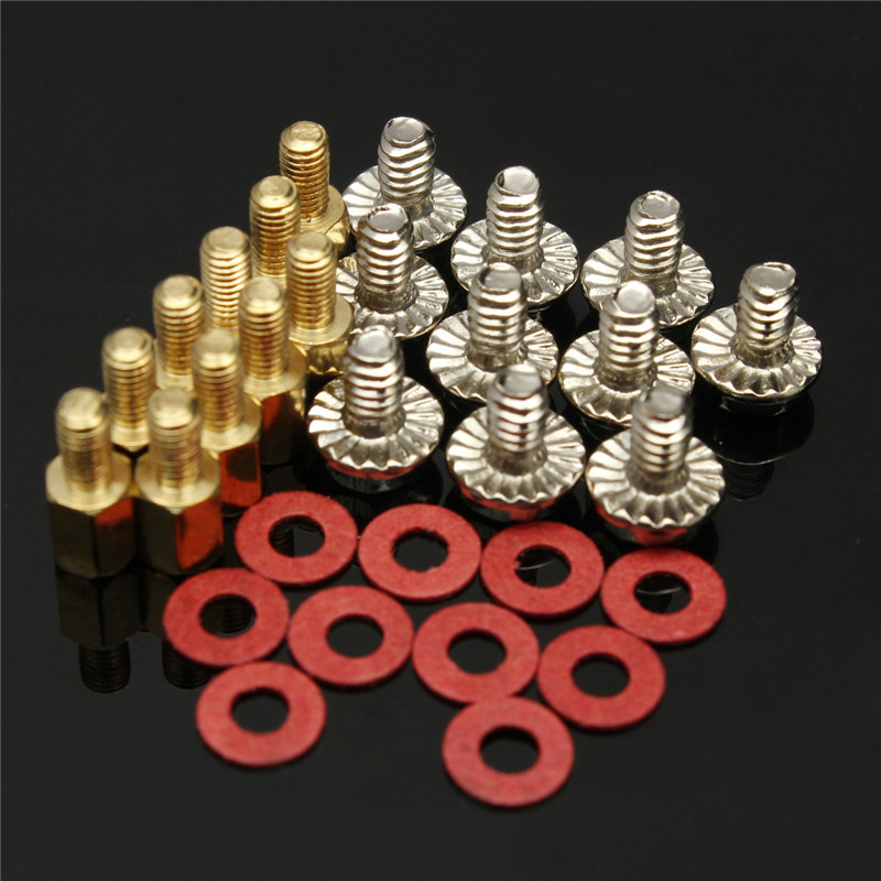

    5. Tu peut resserrer toute tes vis , et/ou ,
      si tu as des une pochette de vis pour pc tu as surement les petites rondelle rouge que tu peut rajouter au vis qui tienne la carte mère pour avoir une plus forte pression .
      Une image avec en jaune les plots , argent les vis et rouge les rondelles pour visualiser
      http://g04.a.alicdn.com/kf/HTB1HQUZIpXXXXbtXFXXq6xXFXXXx/10pcs-Best-Price-Carbon-Steel-Phillips-font-b-Head-b-font-font-b-Screw-b-font.jpg
      Si tu n'en as pas tu peut toujours t'en faire toi même .
      Tu n'as pas besoin de virer quoi que ce soit d'autre dans le pc pour faire cette manip , mais un tournevis aimanté ça serait le best .
