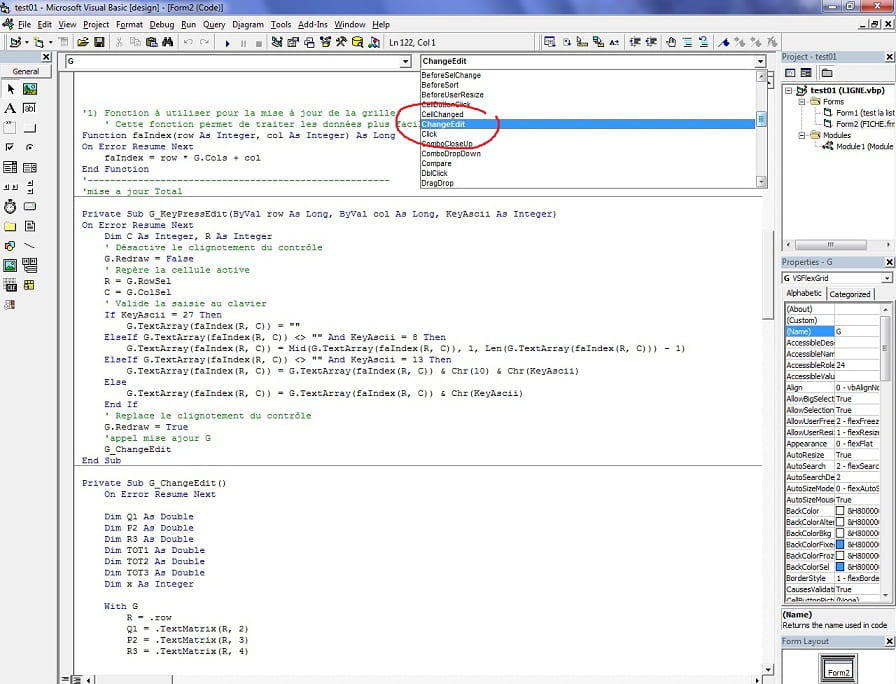

  2. accent19811 Messages postés 149 Statut Membre
    j'ai dit : (Comment faire des calculés dans VFlexgrid ?)
    j'ai utilisé la liste suivant : "VSFLEXGRIDPRO_8.0"
    cette outils contient cet Evénement;
    Voir l'image :
    merci à votre réponse ...
    1. f894009 Messages postés 17417 Date d'inscription   Statut Membre Dernière intervention   1 717
      Ce n'est pas un composant de base du VB6.0, donc je ne l'ai pas!!!!!!
