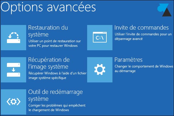

lorsque le pc plante tu as accès à cet écran .???
et as-tu essayé un retour en arrière avec un point de restauration.??
Contributeur@Diidouuuok alors on va tenter directement les grosses manip, on en aura le coeur net..
tu vas retourner sur l'écran des options avancées
tu sélectionnes invite de commandes

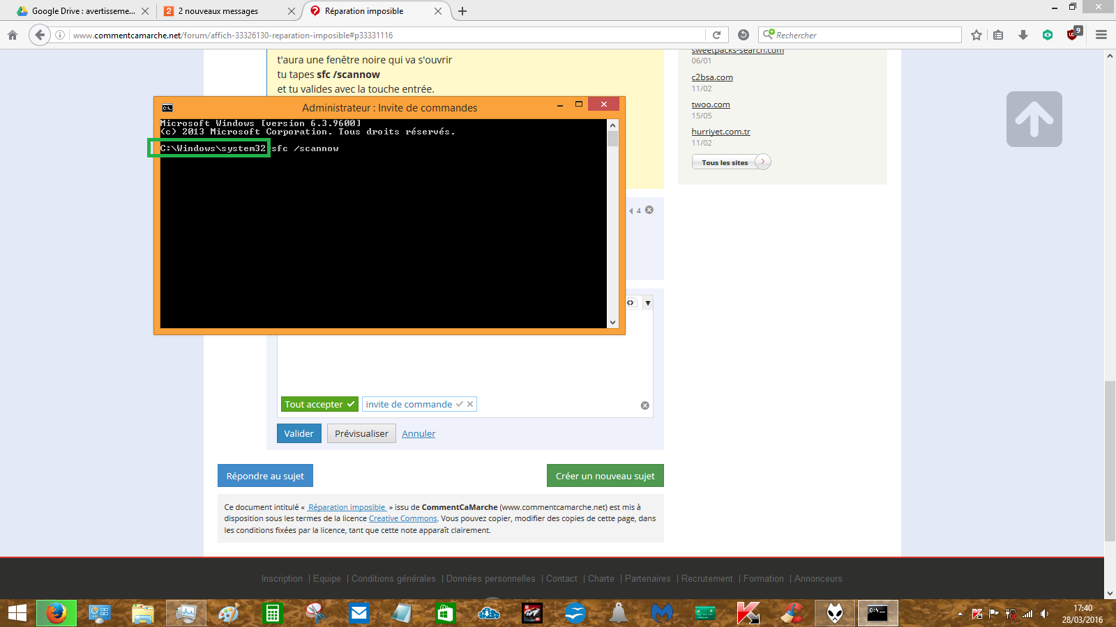

t'aura une fenêtre noire qui va s'ouvrir
tu tapes sfc /scannow
et tu valides avec la touche entrée.
tu laisses travailler, il y en a pour une petite demi-heure.
tu me donnes le résultat à la fin stp
entre "sfc" et "/scannow" il y a un espace.. -
@darkleopardJ'ai effectué la manip, mais directement le message suivant apparait " La protection des ressources Windows n'a pas réussi à démarrer le service de réparation " ...
@darkleopardNon a la place du C il y a un X ( X:\windows\ststem32>)
