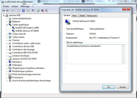

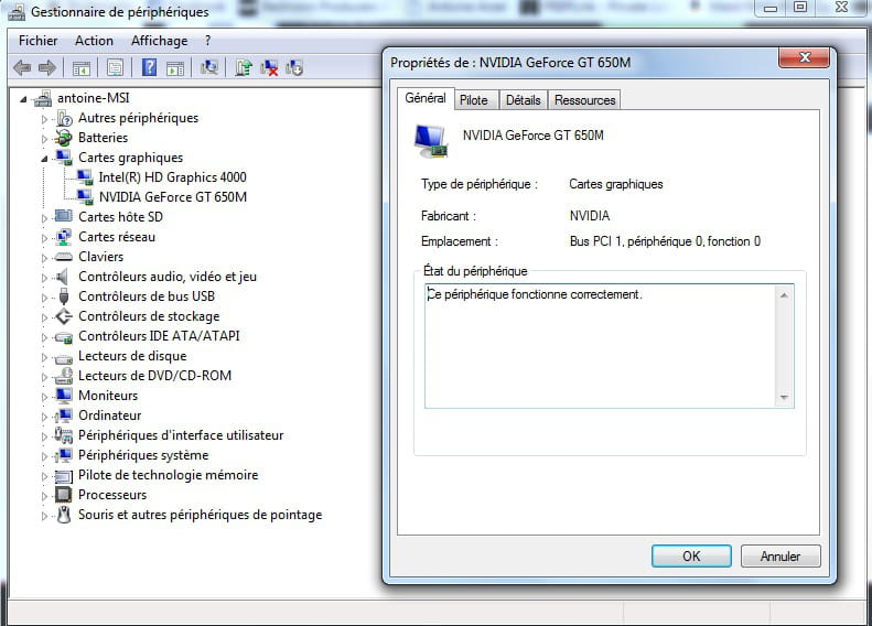

alors voilà, quand je joue aux jeux vidéo mon jeu tourne qu'avec très peut de FPS, j'ai vite compris pourquoi : la carte graphique utilisé est maintenant mon processeur. j'ai regardé dans le gestionnaire de périphérique windows et la carte est pourtant activé :

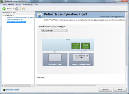

et voici ce que me dis le panneau de config Nvidia (j'ai deux écran) quand je e branche sur ma sortit vga ou hdmi de mon laptop ça ne change rien :
J'en suis venu à me dire que c'était surrement le dernier pilote nvidia qui ne correspondait pas à ma CG donc j'ai télécharger une version antérieur et toujours rien. Je suis perdu et ne sais plus quoi faire !
J'espère que quelqu'un pourra m'aider, genre en configurant ma carte graphique pour une sortit spécifique ou quelque chose dans le genre.

ContributeurSalut,
Vérifie dans le panneau de configuration nVidia que le jeu se lance bien sur la carte graphique et non sur la partie graphique intégrée au processeur.
Pour cela :
- Clic droit sur le bureau > clique sur "Panneau de configuration NVIDIA"
- Dans le menu déroulant de gauche, clique sur "Paramètres 3D" > "Gérer les paramètres 3D" > "Paramètres de programme"
- Dans la liste déroulante, sélectionne l'application .exe de ton jeu (si il n'apparait pas dans la liste, clique sur "Ajouter" et va la chercher là où elle se trouve sur ton PC.
- Dans "Sélectionner le processeur graphique préféré pour ce programme", sélectionne "Processeur NVIDIA hautes performances" puis valide en cliquant sur "Appliquer" et/ou "OK".
Relance le jeu en question et vois si il y a du changement...

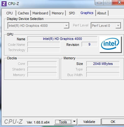

voici ce que cpuz me dis à propos du cpu :
comment faire en sorte de remplacer l'intel hd graphics par nvidia ?
