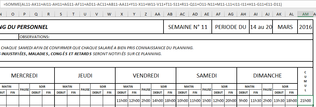

Là, les heures travaillées du Vendredi au Dimanche sont bien calculées (j'ai mis des heures au hasard, c'est pour l'exemple) :

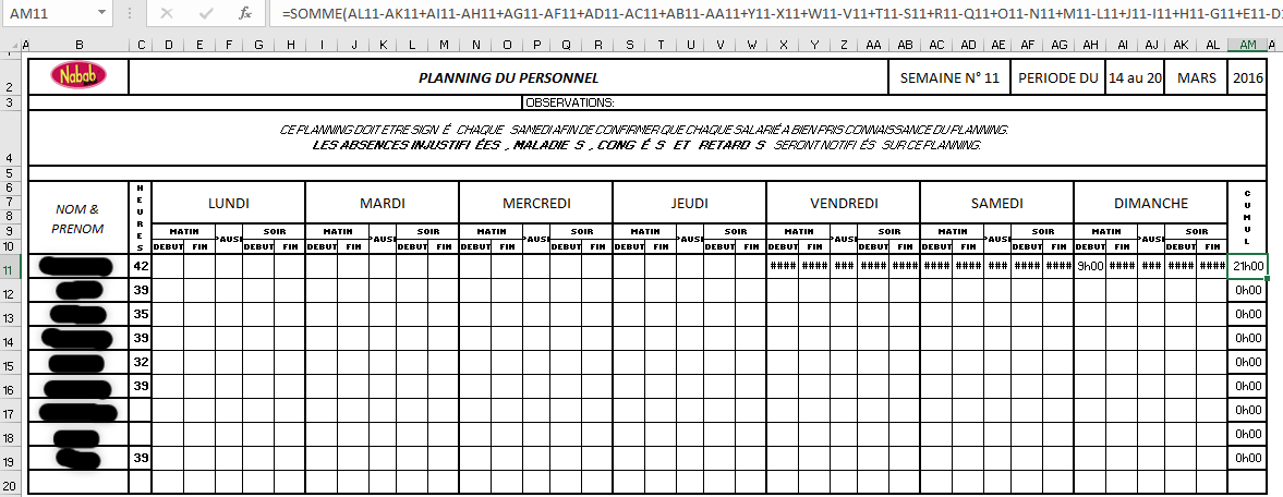

Mais si par exemple le Samedi, l'employé fait un accident de travail, arrêt maladie ou autre, je dois rentrer une légende (en lettre) dans une journée. Mais comme vous pouvez le voir, la cellule cumule fait une erreur :

Voici la somme de la case qui cumul les heures :
=SOMME(AL11-AK11+AI11-AH11+AG11-AF11+AD11-AC11+AB11-AA11+Y11-X11+W11-V11+T11-S11+R11-Q11+O11-N11+M11-L11+J11-I11+H11-G11+E11-D11)
En image :
https://i.gyazo.com/fc70267d0a101c637edbc728fd764709.png
Et donc voici mes colonnes :
https://i.gyazo.com/b9215ffa6a4cbde18335401e166dc4ef.png
Et donc, ce que je ne comprend pas, c'est votre méthode pour ignorer une case qui comporte un texte au lieux d'une heure, sachant que toutes les cases sont au format heure. -
