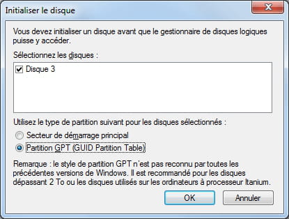

J'ai acheté en ligne un DD interne Seagate Barracuda 3 To et je souhaite l'installer.
Cependant lorsque j'essaye de l'initialiser comme je l'ai fait pour les autres auparavant, il s'affiche un message "Impossible de satisfaire à la demande en raison d'une erreur de périphérique d'E/S"

  1. Slt
    Tu le fais bien en système de fichiers GPT ?
    1. Yes et le message apparait après quelques secondes.
      J'ai quand même tenté l'autre option par la suite mais idem..
