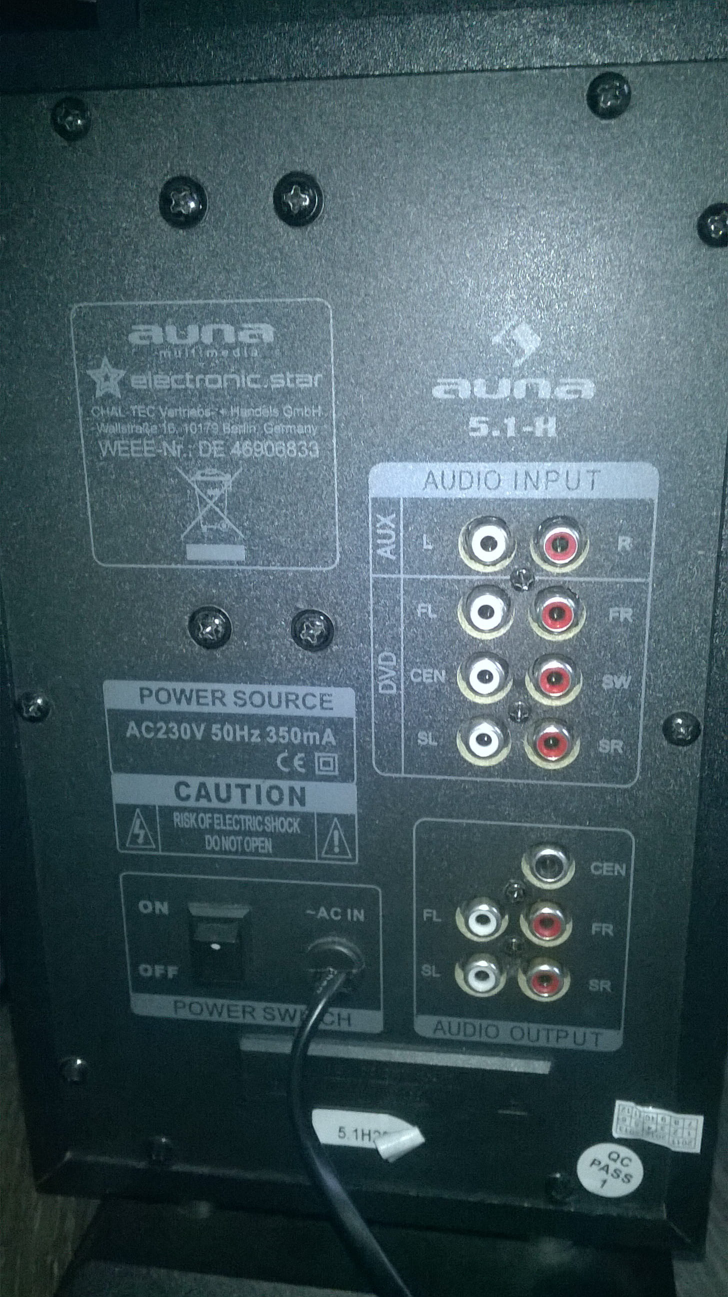

J'ai une chaîne stéréo 5.1 que j'utilise surtout en soirée... sauf que des soirées je n'en fait pas des masses chez moi !
Donc j'aimerai savoir s'il y aurait un moyen pour qu'elle me serve aussi de "Home cinéma" en la branchant sur ma TV Samsung qui a un son un peu trop mauvais à mon goût.
J'ai déjà essayé de la bancher sur la sortie casque de ma TV mais ça n'a rien fait et je ne m'y connais pas trop en matière de câbles, branchements, etc...
Je vous met une photo de l'arrière de ma chaîne en espérant que vous pourrez me donner une petite astuce :)
Bon dimanche à tout le monde !

    Sur la chaine les branchements se feront sans difficultés sur les prises Audio intput ( AUX ) .
    Ce qu' il nous manque , c' est l' arrière de la tv ( ou la référence ) , pour savoir si vous avez des sorties Audio existantes .

    4. Andy31200 Messages postés 26918 Date d'inscription   Statut Modérateur Dernière intervention   12 208
      Salut ,
      Ta TV à une sortie optique numérique, il faut donc un convertisseur Optique -> analogique RCA :
      https://www.cdiscount.com/high-tech/accessoires/adaptateur-convertisseur-coaxiale-optique-s-spd/f-1062802-auc8800201718351.html?idOffre=23236097#mpos=2|mp
      La sortie TV sera reliée à l'adaptateur avec un câble optique et de l'adaptateur à la chaine par un câble RCA<-> RCA à brancher à l'entrée RCA de ta chaine, en haut audio input , AUX
