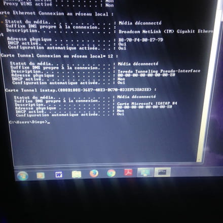

J'ai aussi fait : executer > cmd > ipconfig > et ça me met :
-Câble Ethernet connexion au réseau local : Média déconnecté
Carte tunnel connexion au réseau local : média déconnecté
Carte tunnel isatap (puis plein de chiffres) : média déconnecté
Puis j'ai fait : * ipconfig /flushdns > ça met "cache de résolution dns vidé)- ipconfig /release > ça met "Aucune opération ne peut être effecutée car son média est déconnecté"
- ipconfig /renew > ça met "Aucune opération ne peut être effecutée car son média est déconnecté"
Puis j'ai quitté, je suis retournée et j'ai fait ipconfig/all
et ça met :
Type de noeud : hybride, Routage ip activé : non, Proxy WINS activé : non
