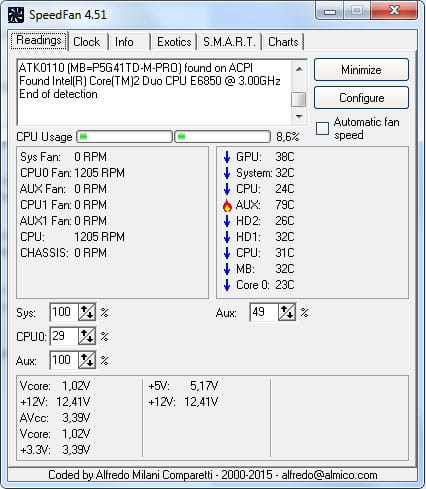

Température elevée inconnue
voir sur la capture d’écran ci-dessous:
Je ne comprend pas ce: "AUX" qui chauffe.
J'ai essaye d'autre programme de lecture de sonde thermique, toujours pareil ce "AUX" qui revient.
J'ai passé délicatement ma main sur les composants de ma tour un à un, mais impossible de déterminer quel composant chauffe plus qu'un autre.
Si vous avez une solution, je sui bien preneur

  1. GPU = Carte Graphique ?
    System= 1 puce de la carte mere ?
    CPU = le processeur
    HD1 & 2 = Disque dur
    MB = Barette ram
    AUX = ????

    2. AUX = Chipset ??
      La température n'est pas forte sur le dissipateur de chaleur installe dessus.

      1. Propriétés de la sonde
        Type de la sonde Winbond W83627DHG-P (ISA 290h)
        Type de sonde GPU Diode (NV-Diode)
        Intrusion dans le châssis détectée Non
        Températures
        Carte mère 33 °C (91 °F)
        Processeur 26 °C (79 °F)
        CPU 1 / cœur 1 26 °C (79 °F)
        CPU 1 / cœur 2 25 °C (77 °F)
        Aux 81 °C (178 °F)
        Diode GPU 38 °C (100 °F)

        1. Bonjour
          Je comprend pas trop ces rapports mais je vois un chapitre cpu avec toutes les tensions a 1.5V donc il peut y avoir des valeurs erronees pour certains modèles de cartes mères, c'est une première hypothèse.
          Autre hypothèse, j'ai trouve dans une poubelle un pc. Tout semblait fonctionner sauf le windows desinstalle. Je l'ai teste quelques jours mais il etait obsolète je l'ai laisse dans un coin ouvert. 3 jours plus tard un radiateur de puce sur la carte mère etait tombe tout seul, fixation dessertie de la carte mère. Reteste il devait chauffer et buggait tres rapidement. Peut être la raison pour laquelle on l'avait jete.
          Tu peux donc avoir un radiateur froid et la puce chaude si la fixation est defectueuse ou seulement la pâte thermique endommagee. Tu peux a tout hasard tester de la pâte thermique neuve sur les puces et voir si le logiciel modifie cette temperature.
          J'ai aussi un sèche cheveux qui ne chauffe pas l'air je pourrais tester sans rien demonter en le passant dans tous les coins du pc dans quelle zone est cette sonde, si elle existe...
