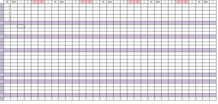

Je suis coincé dans la création d'un tableau avec des macros pour effets. C'est-à-dire que pour faire défiler le tableau, j'ai mis des boutons qui avancent, reculent et remettent à la date du jour..
Pour ce qui est du défilement des dates, y a pas de soucis. Sauf que le tableau par lui-même ne défile pas.
Je me suis basé sur un tutoriel que j'ai suivi à la lettre, mais pas moyen de savoir ce qui me manque pour que mon tableau soit "utilisable".
Pourriez-vous m'aider, s'il vous plaît ?
voici le fichier : http://www.cjoint.com/c/FBoq1nGdI76
Merci par avance,
Dany

    Eh bien il vous manque la base de données qui sert pour l’affichage dans votre planning de la feuille 1
    Et de plus il faut aussi avoir les fonctions de recherche dans votre tableau [C4 :AH31] pour pouvoir afficher selon le choix de date.
