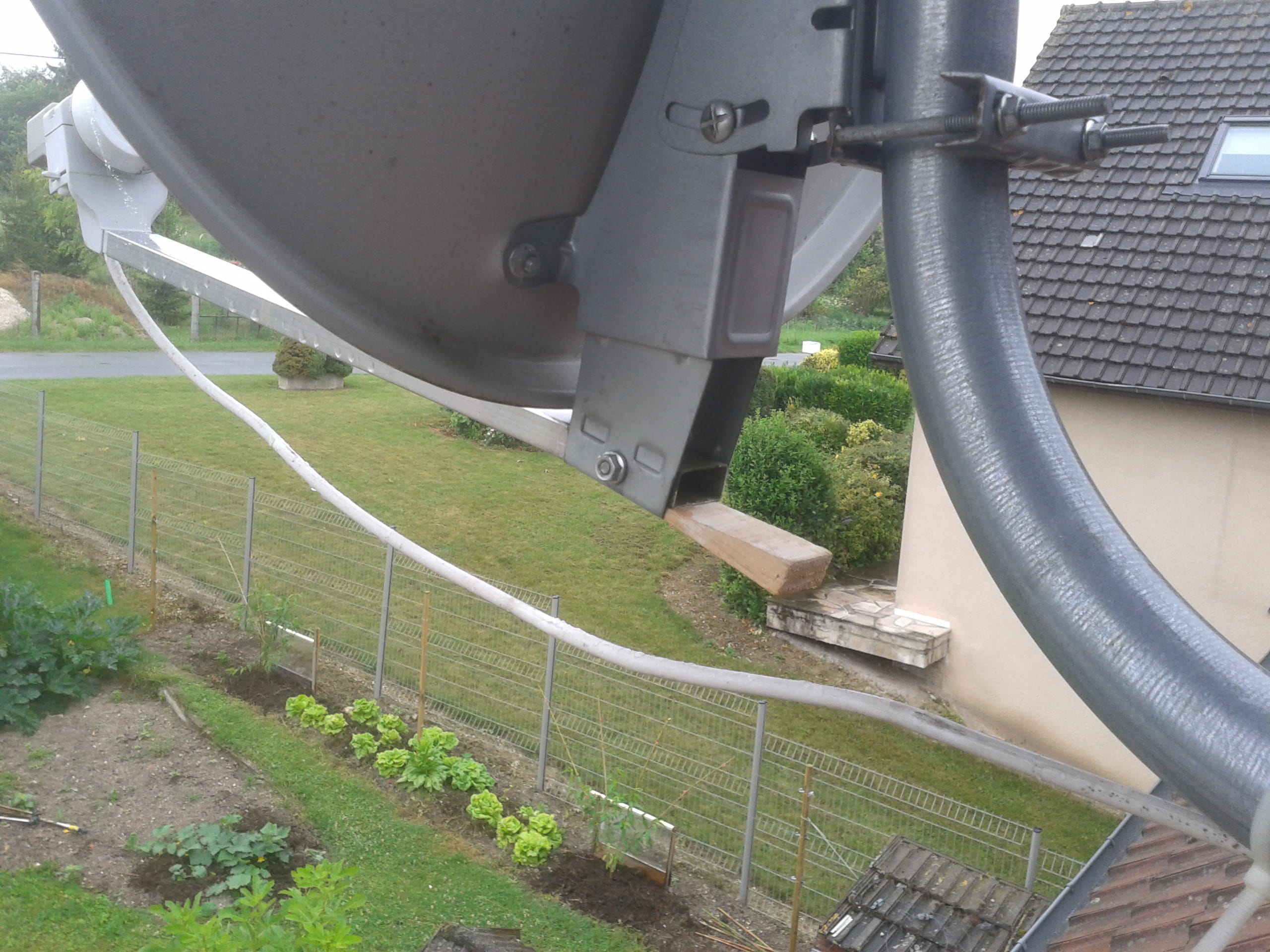

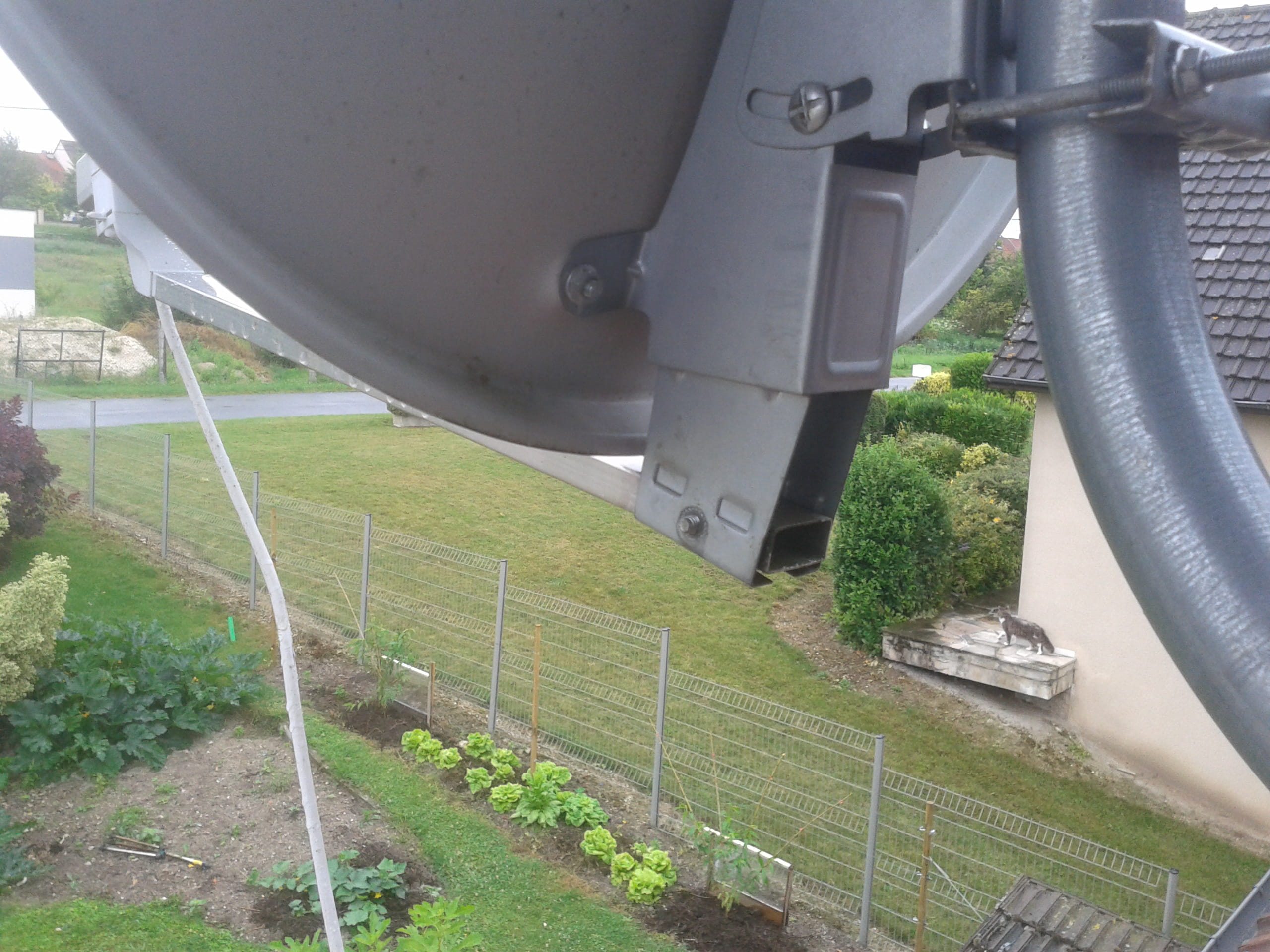

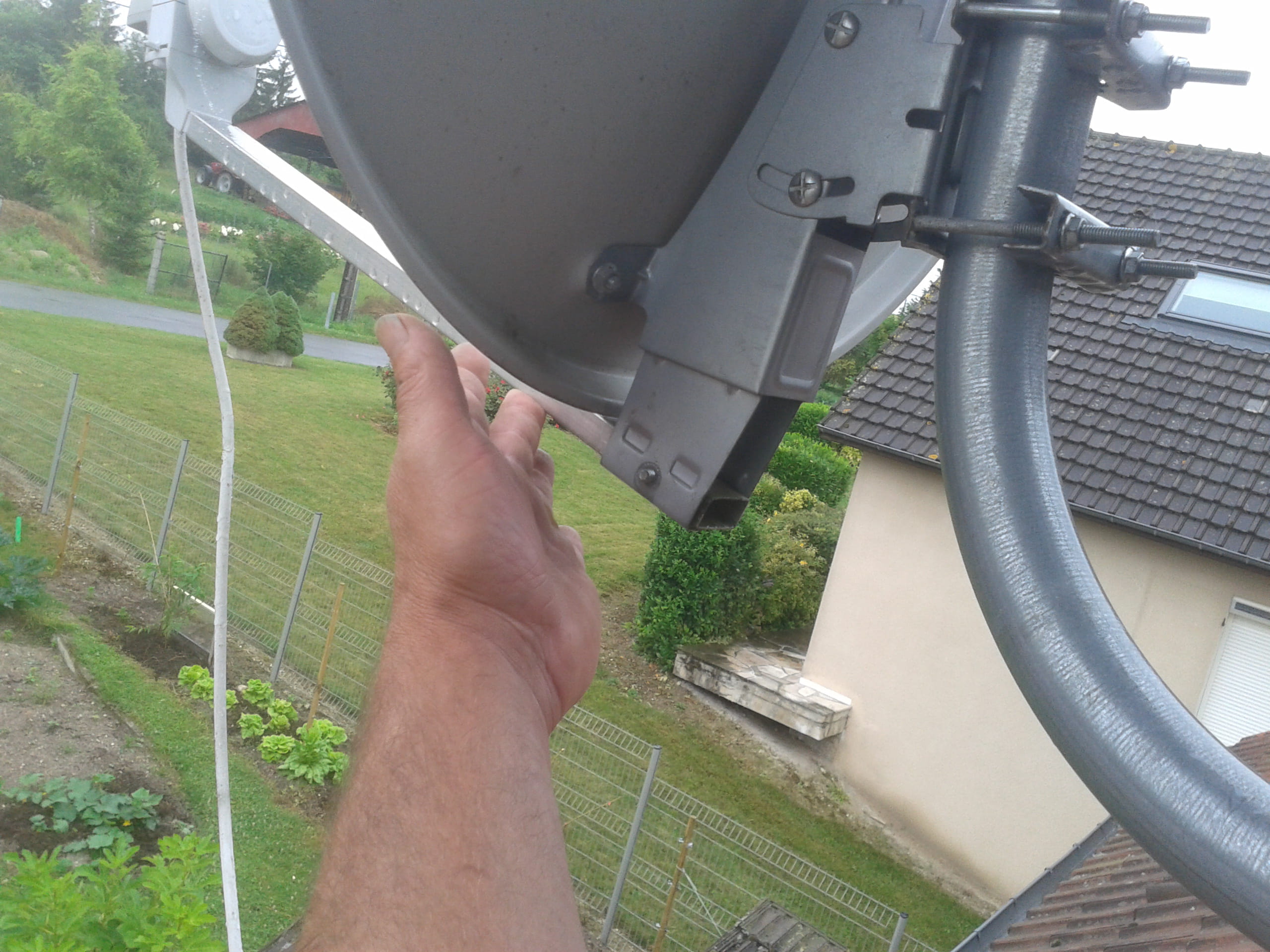

  1. voici les photos pour mieux comprendre
    _1) je desserre l'ecrou de la barre
    _2) la barre bascule vers l'avant et crée du jeu
    _3) je cale le jeu puis ressers l’écrou
    voila cela ne coûte rien d'essayer.

      1. bonjour our64
        pour info j'ai eu exactement le même problème que toi , et j'ai eu aussi la même logique de réponse :)
        mais je viens de trouver la solution , vraiment par hasard et matousurnet a raison ,il s’agit bien d'un réglage .
        maintenant je ne sais pas si toutes les paraboles sont constituées de la même façon alors je vais vous parler par rapport a la mienne .
        -ma parabole ce règle de haut en bas , de gauche a droite , mais surtout a un support de tète de parabole qui est fixe et non réglable!!(ce support est fixé sous la parabole ,il permet de maintenir la tète face a la parabole avec un certaine angle)
        et bien , c'est le problème .
        j'ai voulu démonter ma tète de parabole ,parce qu'il pleuvait ,et donc la nettoyée , c'est en dévissant le support que celui ci a eu un mouvement "circulaire "de haut en bas ,ce qui a changé l'angle de "visé" de ma tete de parabole par rapport a celle ci.
        et miracle ,cela fonctionne et très bien
        mais voila , quand je resserrais le support ,il reprenais sa position normale,grrrr
        alors , l'astuce a été d’insérer un petit coin en bois (calage )sous le support pour que lorsque je resserrais ,la position se maintienne avec ce nouvel angle
        et croyez moi , il pleut en ce moment et cela fonctionne et sans hachure s'il vous plait.
        maintenant , l’orientation de la tète est peut être réglable!!!!pour certaines paraboles!!!(je ne le sais pas)
        mais , le problème de réception pour ce cas était bien ce réglage
