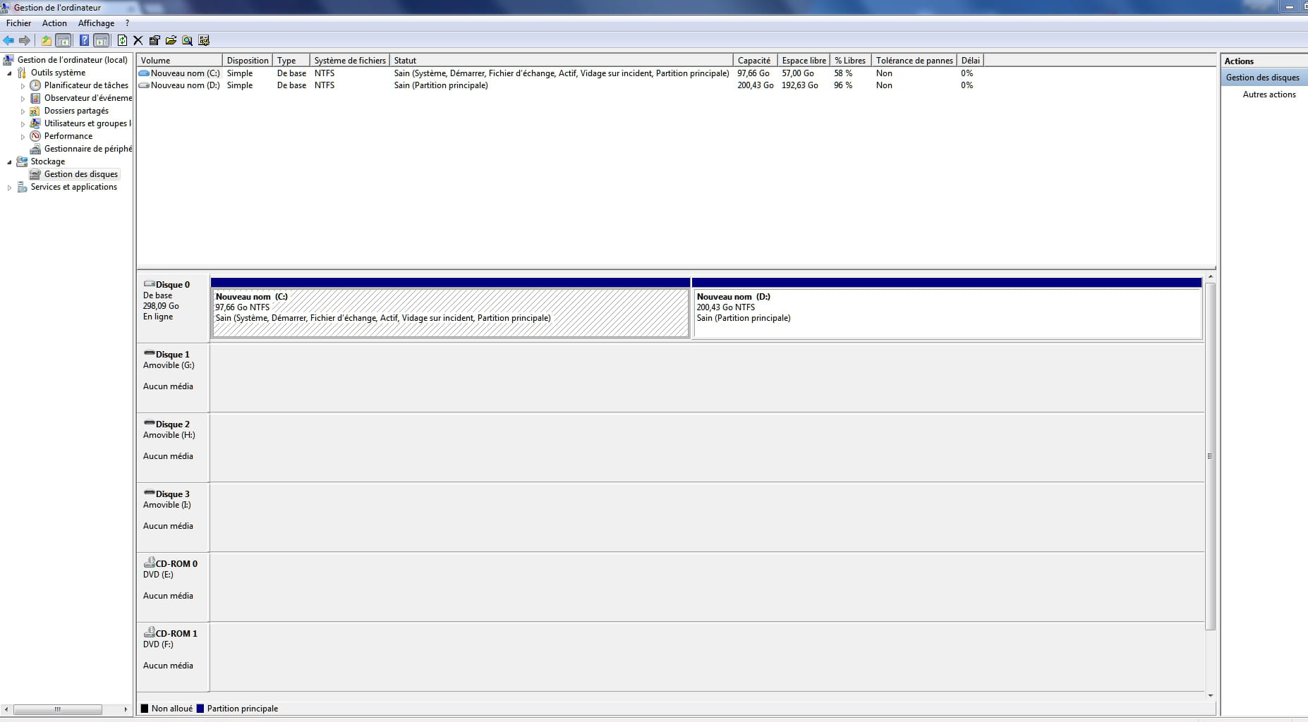

      Dans la GESTION des disques, ça dit quoi ?
      Cdt,
      1. le disque D s'affiche , mais pas mon disque dur
      2. @shengTu es bien dans la GESTION des disques, là où tu vois "alloué, sain, système...?
        Si oui, je pense que ton DDE est fusillé...il faut le montrer dans une boutique pour en être certain....
        Si tu mets la mains dessus, tu le sens tourner ou vibrer ou pas ?
      3. @poupougne13ha ! non je ne dois pas être au bon endroit .... je ne vois pas alloué, sain, système, . Je suis sous W8.1 .... où ça se trouve ? .... je ne sais pas !!
        Sinon, oui mon DD tourne et clignote
    3. BIS : Bonsoir....
      Cdt,
      1. Bonsoir,
        Il n'apparait pas dans le poste de travail ......
      2. @shengdémarrer, clic DROIT sur ordinateur, gérer et gestion des disques...il y est ou pas ?

        1. oui , oui, tout à fait . Je suis sur cette page là aussi !!
          Le disque apparaît en ( E: ) 282 Go RAW
      3. Je crois que tu peux essayer de changer la lettre E, mais, ça, je ne l'ai jamais fait....attends d'autres avis...bonne chance !
