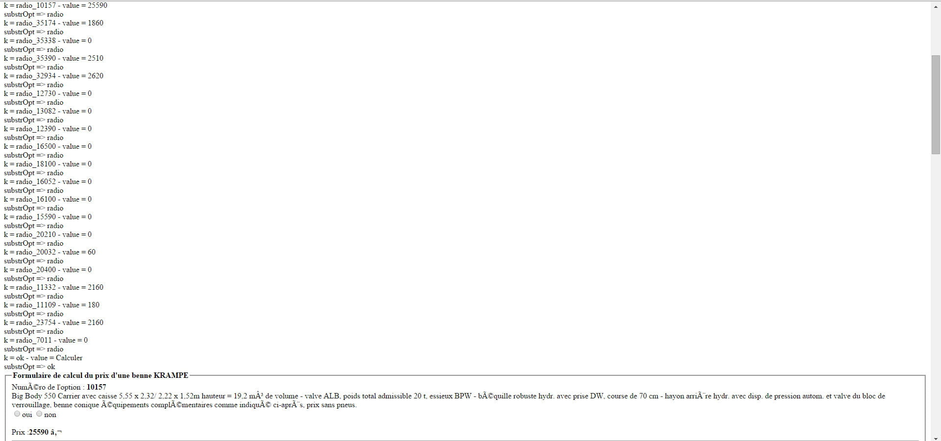

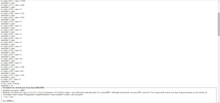

    3. Çà donne un truc un peu bizarre
        Ce n'est pas bizarre... c'est pile poile ce que je lui ai demandé d'afficher....
