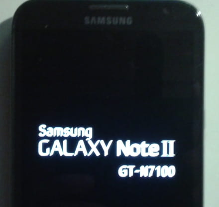

Bonsoir à tous et à toutes,
Cc: Samsung Galaxy Note2 GT-N7100 bloqué sur cet écran:
Avant de vous écrire, j'ai consulté le Forum, mais, je dois avouer que comme je ne suis pas un as en informatique je n'ai pas compris grand chose. Vous parlez de rebooster, de reflasher un firmware....
Quelqu'un aurait-il la gentillesse de me communiquer une procédure pour "essayer" de réparer cet appareil.
D'avance, merci à tous et à toutes.

Voilà, mon problème est solutionné.
Il n'était nullement question de débloquer l'appareil.
La batterie était complètement morte, une nouvelle batterie et l'appareil refonctionne.
