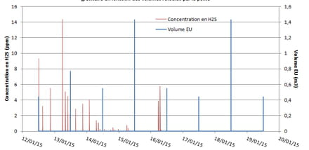

Je souhaite créer un graphique et visualiser mes données avec "courbe" or je constate que la courbe affichée n'est pas fidèle à mes données. En effet, je constate qu'il y a seulement 8 pics bleus par exemple sur le graphique ci-dessous alors que dans mes données j'ai une soixantaine de valeurs non nulles.

Ah, non !
Moi je trouve que le graphique est très fidèle !
D'ailleurs, comment ne le serait-il pas ?
Mais comme tu as oublié d'envoyer ton fichier Excel, je ne peux faire que des suppositions gratuites ...

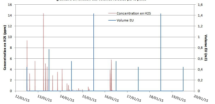

ccm81 Messages postés 11033 Statut Membre 2 434
Bonjour à tous les deux
Essaies le type nuage de points (avec quelques aménagements)
http://www.cjoint.com/c/FAxiB2TnPqI
Cdlmnt
benasm56 Messages postés 5 Statut Membre
Merci ccm81,
C'est le rendu que je souhaitais, même si je n'ai pas vraiment compris ta méthode (barre d'erreur).
Maintenant j'ai une trentaine de fichiers excel à mettre en forme de la même façon...
les barres d'erreurs sont là pour tracer les verticales pour la série Concentration. Si on reliait ses points, on obtiendrait des obliques (pas top).
Pour tes 30 graphiques, tu peux, une fois ton graphique terminé, faire un copier/coller et changer les séries de données.
Bon courage
Oui c'est ce que je pensais faire, merci en tout cas pour ton coup de main.

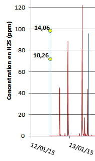

Raymond PENTIER Messages postés 58551 Date d'inscription   Statut Contributeur Dernière intervention   17 475
Salut, benasm56.
Que se passe-t-il le 12 janvier ?
Tu as 2 mesures à cette même date :
les 2 points sont donc sur le même pic du graphique !
Il ne faut jamais accuser les logiciels, car c'est presque toujours l'utilisateur qui est en défaut ...
Bonjour Raymond,
Le 12 janvier j'ai même 7 valeurs non nulles, j'ai 1 mesure par heure.
Peut être que mon fichier n'est pas bien mis en forme et qu'il ne différencie pas les mesures toutes les heures ? Il sort donc un pic par jour ?
Raymond PENTIER Messages postés 58551 Date d'inscription   Statut Contributeur Dernière intervention   17 475 > benasm56 Messages postés 5 Statut Membre
Trés exactement ! En effet tu as choisi comme unité principale de l'axe des abscisses la valeur 1 jour et comme type de graphique la courbe ...
Mais ccm81 t'a donné la solution.
