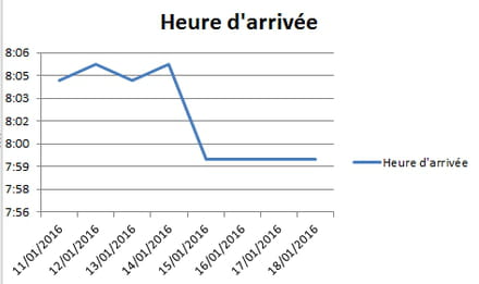

Tout d'abord, la situation: J'ai réalisé un graphique présentant l'heure à laquelle j'arrive au travail.
L'axe des ordonnés présente l'heure sous la forme HH:MM et les absices la date sous la forme JJ/MM/AAAA. (voir ci-dessous)
Maintenant mon problème... Je souhaiterai modifier l'axe des ordonnés de façon à définir moi même le minimum et le maximum et également choisir l'interval (5 minutes par exemple).

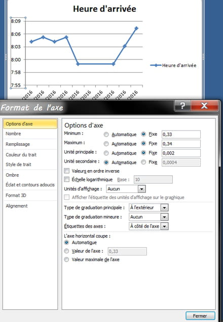

      1. Bonjour à vous 2 et merci de votre attention!
        Vos explications complémentaires et très utiles sont super claire.
        Cependant, je pense que je dois mal les appliquer.
        Voila ce qui m'est affiché après après avoir modifier les paramètres: (en cliquant sur la photo elle parraît plus net).
        Pourtant voila ce que j'ai inscris:
        Minimun: fixe 0.125 (8/24)
        Maximun: fixe 0.4166666666 (10/24)
        Unité principal fixe 0.00347222 (5/1440)
        J'espère avoir été claire et merci encore de votre aide précieuse.
        Cordialement
          0,125 = 3/24 pas 8/24 !!!

        2. @tontongBonjour et merci !
          Quelle honte --'
          Super, tout est rentrée dans l'ordre, un grand merci à vous!
