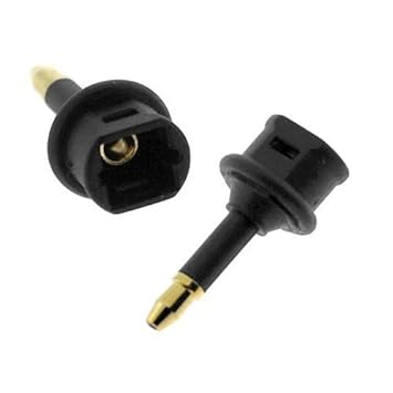

    Ou bien ta TV a peut être une sortie " jack optique " il va te falloir un adaptateur :
    http://ecx.images-amazon.com/images/I/41ThSrMBU3L._SY355_.jpg
