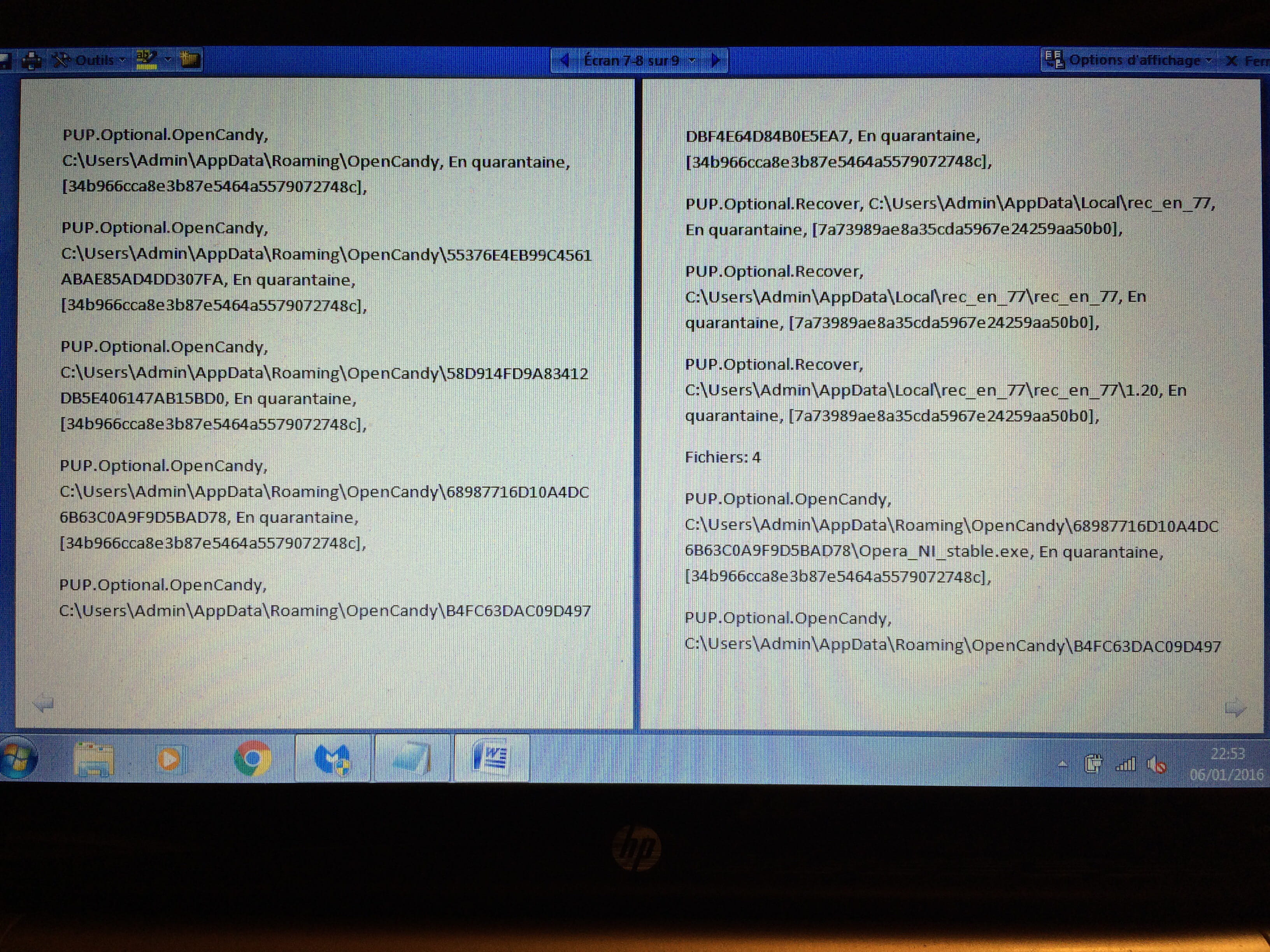

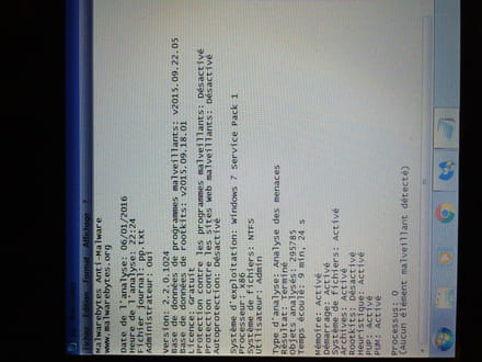

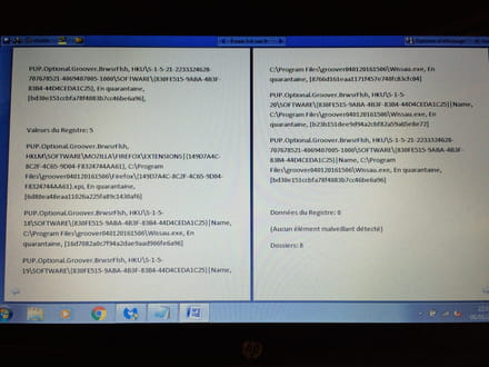

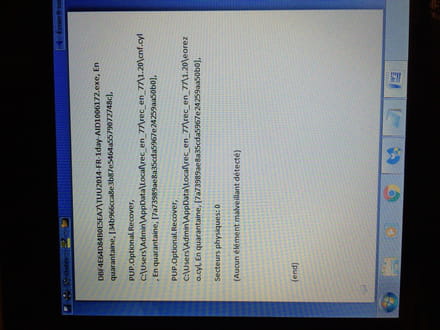

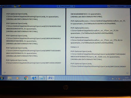

Il y a quelques jours mon ordinateur a été infecté par des malwares, j'en ai supprimé une partie mais sans succès.
En le réouvrant cesoir impossible de me connecter sur internet, la majorité de mes programmes n'apparaissent pas dans la liste "programmes et fonctionnalités".
J'ai pu installé Malwarebytes via clé usb pour supprimer les menaces et je vous poste les photos du rapport, si quelqu'un peut m'aider !
Merci beaucoup

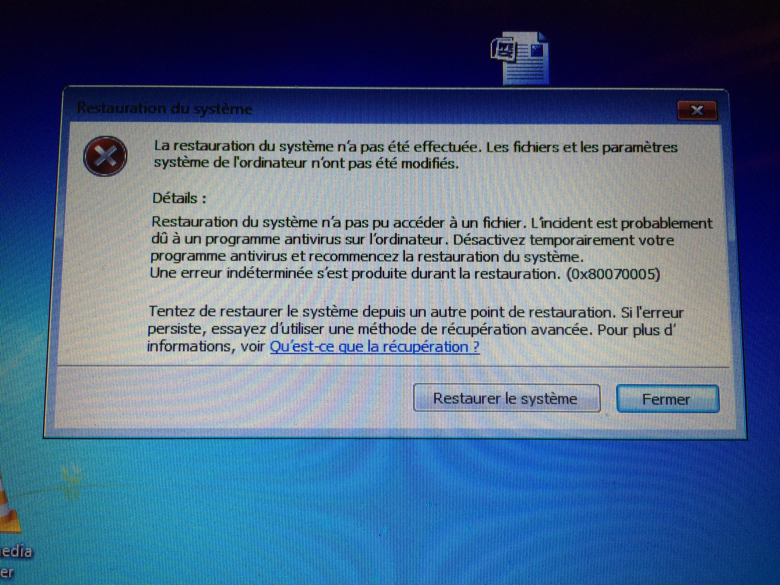

ModérateurSalut,
Fais une restauration du système antérieur à tous les problèmes : Restauration du système sur Windows.
