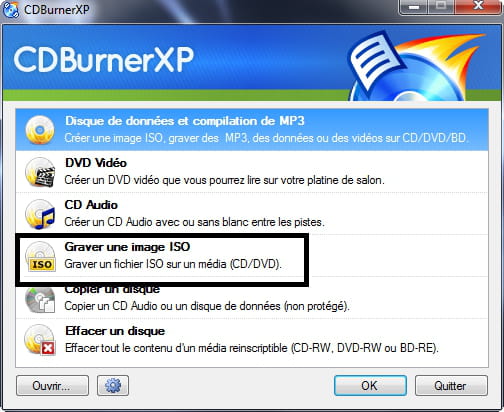

        1) télécharge cdburner sur ton bureau
        https://cdburnerxp.se/fr/download
        2) exécute le en tant qu'administrateur (clic droit)
        3) grave l'image ISO avec cdburner (choisis graver 1 image ISO)
        4) change l'ordre de BOOT/DEMARRAGE dans le bios et met le cd-rom
        en FIRST BOOT (1er au démarage)
        5) met le dvd dans le lecteur et redémarre le pc
        dit moi quand le dvd démarre dans le pc
