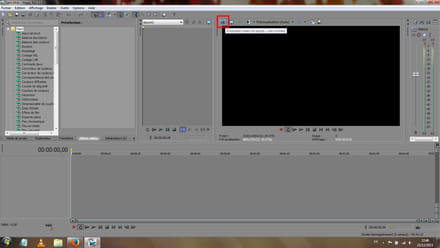

    Tout d'abord, il est préférable de paramétrer Vegas en fonction de la taille de l'image (480p / 720p...).
    Pour cela, clique sur le bouton "Propriétés vidéo du projet" :
    (Clique sur les images pour les agrandir)
    Choisis ensuite le format qui correspond à celui de ta capture Fraps, ou, à défaut de trouver la valeur juste, opte pour le 720p ou le 1080p :

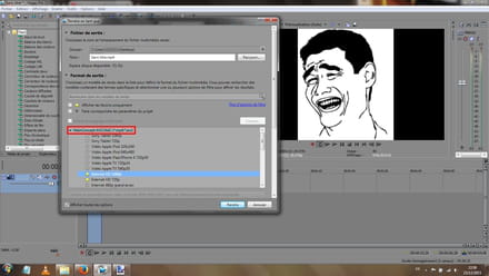

    Ensuite, après avoir cliqué sur "Rendre en tant que", privilégie le format de fichier mp4, et assure toi qu'il corresponde aussi aux paramètres enregistrés plus haut :
    Après tout ça, cela devrait être mieux.
