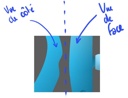

Je cherche à reproduire deux "bosses" vue de haut / de face pour mon cas. Mais j'ai du mal à visualiser comment poser les ombres. Les "bosses" ne sont pas des pièces détachées, tout forme des courbes, et les "bosses" ne font qu'un avec la pièce principale.
Je vous montre en image :
Si vous avez moyen d'éclairer ma lanterne ce serais vraiment gentil. Merci par avance, et passez de très bonnes fêtes de fin d'année,

Salut
Peut être comme ceci mais pour être réaliste il faudrait de la vraie 3D et donc pas illustrator
Essaye de tracer à la plume ta forme vue de coté un peu comme ceci ;
http://screenshotuploader.com/i/1512/2dqtt.png
duplique le calque
sur le premier fais Effet>3D>révolution et extrusion
mets toi en mode aperçu et joue sur la révolution et l'extrusion
exemple, à toi de voir les bons réglages
http://screenshotuploader.com/i/1512/yu42b.png
et enfin second calque idem en te mettant en vue de face
http://screenshotuploader.com/i/1512/mm-an.png
