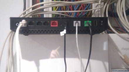

        1. Ça ne marche pas... Je vous envoie une photo pour voir où mes branchements sont mauvais
          Cdt
          1. Avec ce branchement erreur S01 sur liveplay
          2. ??? Mais ce n'est pas une Livebox 2
            Sur quoi va le fil noir qui est branché à la prise verte ?
            Code S01 sur le décodeur tu veux dire ?
            Qu'est-ce qu'affiche l'ecran de la Livebox PLay .? Elle est synchronisée ?
          3. @kaumuneAutant pour moi! La prise verte correspond au téléphone, qui ne marche pas au passage. Le code S01 apparaît sur le terminal qui me donne la tv. Je croyais que c'était ça le livebox play. Après comment vérifier si cela est bien synchronisé ?

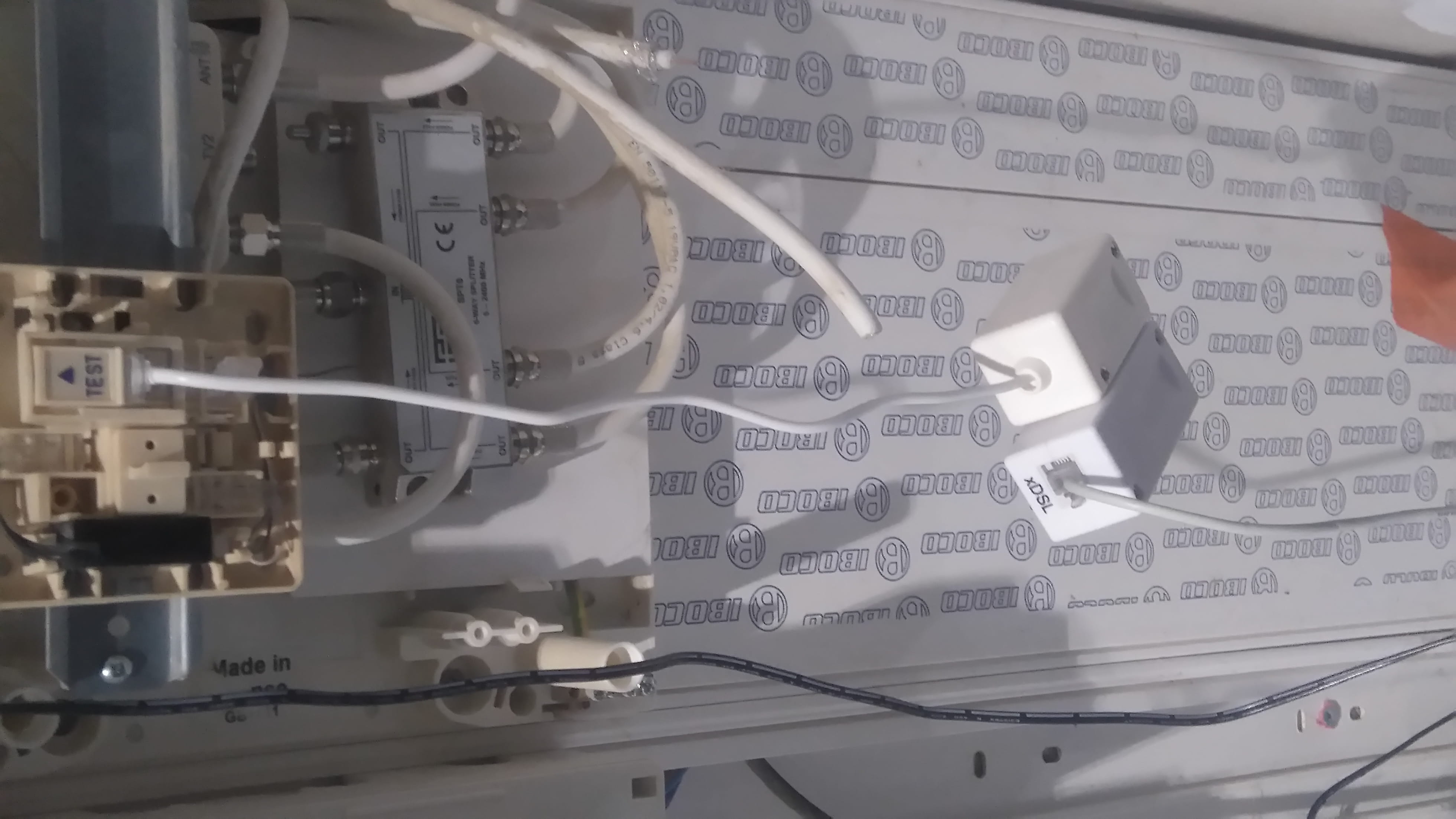

        2. Pour être plus clair, j'ai un câble ethernet branché de la rj vers mon ordinateur, et dans le salon, j'ai un câble branché sur la rj vers le décodeur orange.
          Et zu niveau du tableau de communication j'ai les deux câbles ethernet branchés derrière la livebox,. Un câble pour chaque pièce.
          Après vous me parlez d'un câble blanc, celui livré avec le pack orange, qui lui part du filtre branche sur le dit, et va vers l'onglet adsl derrière la livebox. Cf photo de départ
          Je suis plus clair ?
          1. Non pas vraiment, regarde la réponse de kaumune.
          2. Et zu niveau du tableau de communication j'ai les deux câbles ethernet branchés derrière la livebox,
            Non, sur ta photo, il n'y a qu'un câble Ethernet branché sur la box
            On te demande à quoi est relié le câble Ethernet blanc qui est branché sur la prise tout à gauche de ta box sur la photo
            C'est pourtant clair
          3. Bah non du coup pour lui si le RJ45 comptait comme ethernet pour lui sa fais 2. X)
            Attention, ne confond pas le RJ45 et l'Ethernet!
          4. Ben sur sa box du RJ45 c'est de l'Ethernet, sinon c'est du RJ11 et ce n'est pas de l'Ethernet
          5. Oui pardon pas du RJ45 du RJ11 autant pour moi. Les prises RJ11 ont un embout plus petit que l'Ethernet.
