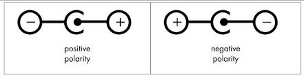

Truc à vérifier, malgré tout : que les 2 soient en sortie DC pour le voltage ( = courant continu) et non en AC( courant alternatif) et SURTOUT, que la polarité soit la même, i-e le + et le - aux mêmes endroits sur les 2 ( généralement, le + est central, et le - autour, c'est indiqué par un dessin du genre ---( +---

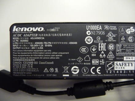

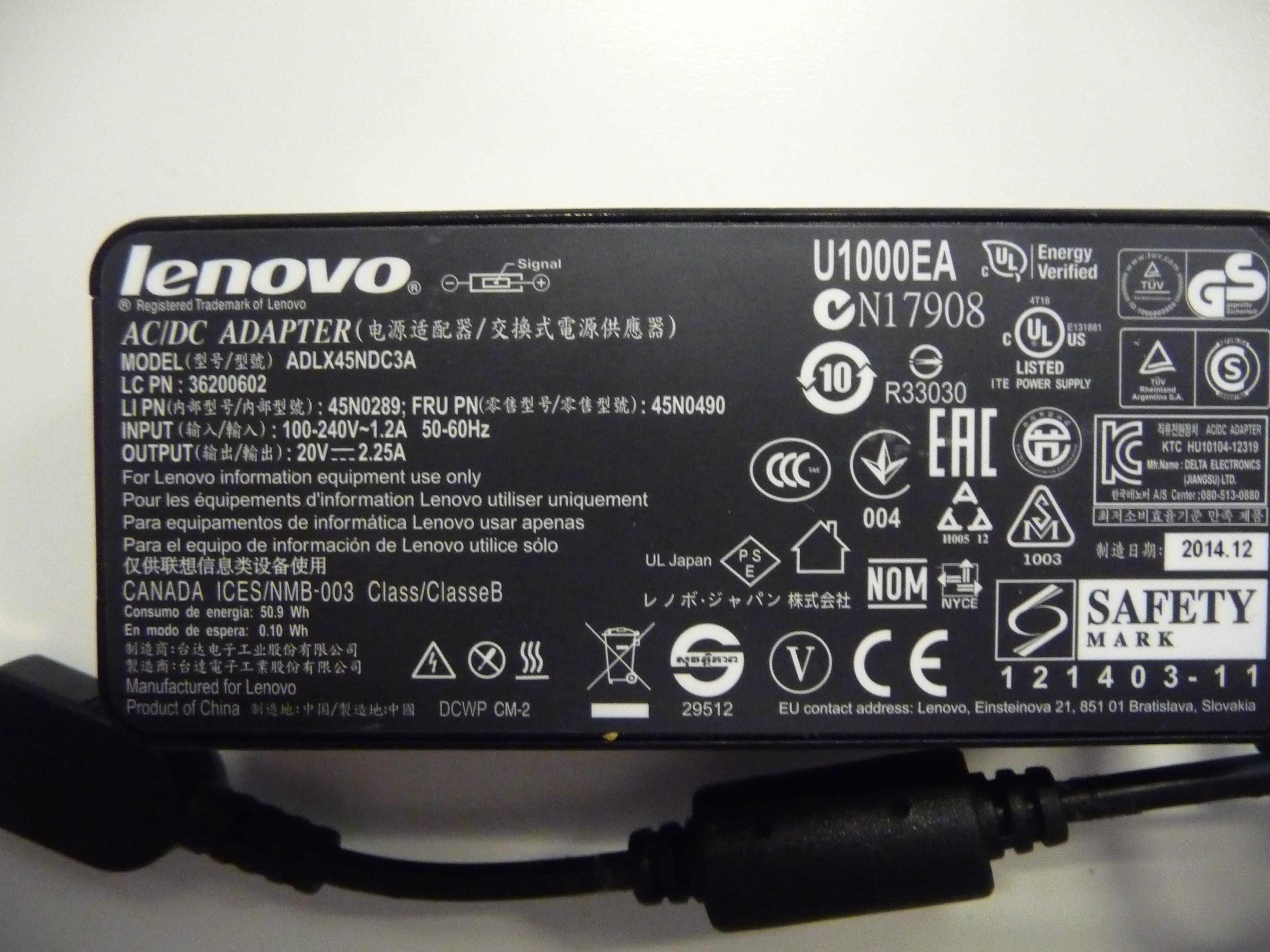

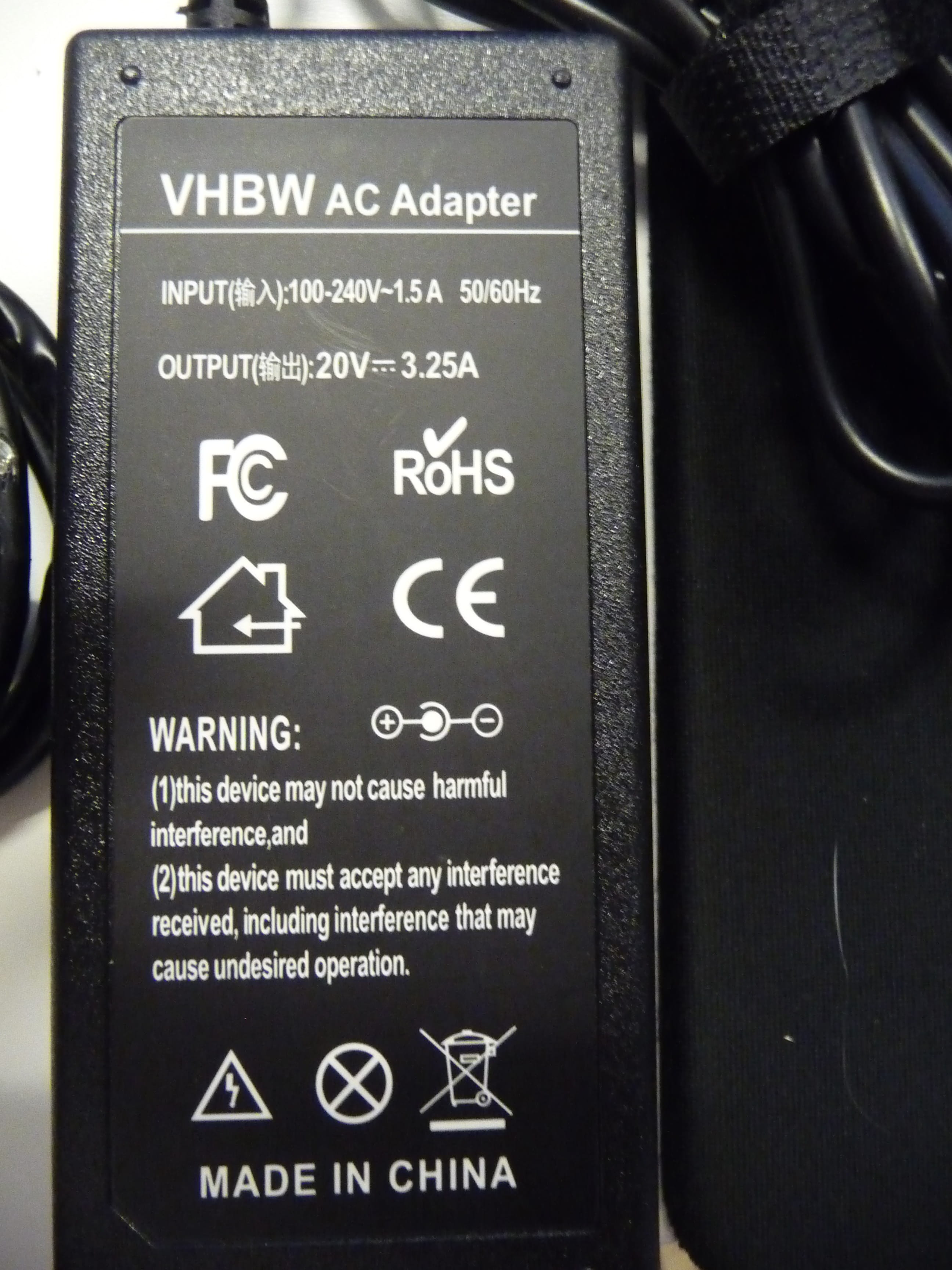

bonjour, du coup j'ai vérifié pour les infos supplémentaires que tu m'as donnée; à l'origine le bloc lenovo est Ac/DC et celui d'amazon est AC uniquement. Premier dilemme donc.
ensuite et c'est curieux les dessins de polarité sont étranges: sur le bloc lenovo il y a un symbole qui ne correspond pas à ton lien, et pire encore sur le produit chinois c'est une charge négative...les images de ton lien sont super et le produit amazon a subtilement modifié en miroir le symbole, observation attentive à avoir. J'essaie de joindre les deux photos, mon bloc alim lenovo et mon nouveau produit amazon chinois
Sur le chinois d'en haut, le + est bien central, sur celui du bas, le Lenovo, je ne le vois pas !
Dans tous les cas, si en secondaire ( côté 20 Volts directeion PC) il y a + et -, c'est que c'est du DC, car en AC alternatif, il n'y a évidemment pas de + ni de - !
Dis-moi où est le dessin du Lenovo...sauf s'il est sur une autre face...

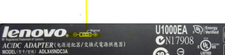

Oupssssss ça y est je l'ai vu : ce sont les rectangles d'en haut ?
le connecteur côté pc est rectangulaire ou rond comme sur l'autre ?
S'il est rectangulaire , le - semble bien être à l'extérieur..., comme sur le rond

Pour le AC/DC ou seulement AC, c'est que l'un donne les caractéristiques du primaire 220 volts AC seulement, alors que l'autre indique que ça transforme du AC 220 volts en DC 20 volts....aucune crainte !
Le seul pb réside dans la forme du connecteur côté PC : rectangulaire ou ronde !
si je ne dis pas de bêtise la forme du connecteur côté PC est ronde...j'espère juste que je parle bien de la même chose :-) , que ce soit pr lenovo ou le chinois j'ai pour l'un comme pour l'autre: le kit avec le bloc, les cables d'alimentation côté secteur et côté ordi pour chacun ...des connecteurs ronds de part et d'autre du bloc et l'embout qui entre ds l'ordi usb qui est compatible... durdur l'informatique pour moi :-) merci d'être là
C'est ce dessin qui me perturbe...je n'ai jamais vu ça mais bon, là, ça dit bien que le - est externe et le + au milieu...donc c'est bon pour moi .
Dans le pire des cas, si tu as un voltmètre, tu testes la sortie 20 volts...
Attention, car sur certaines alims, les 2 polarités peuvent être obtenues juste en inversant le fil secondaire au départ du bloc...s'il est fixe, aucun pb !
