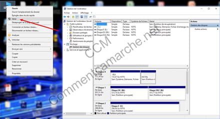

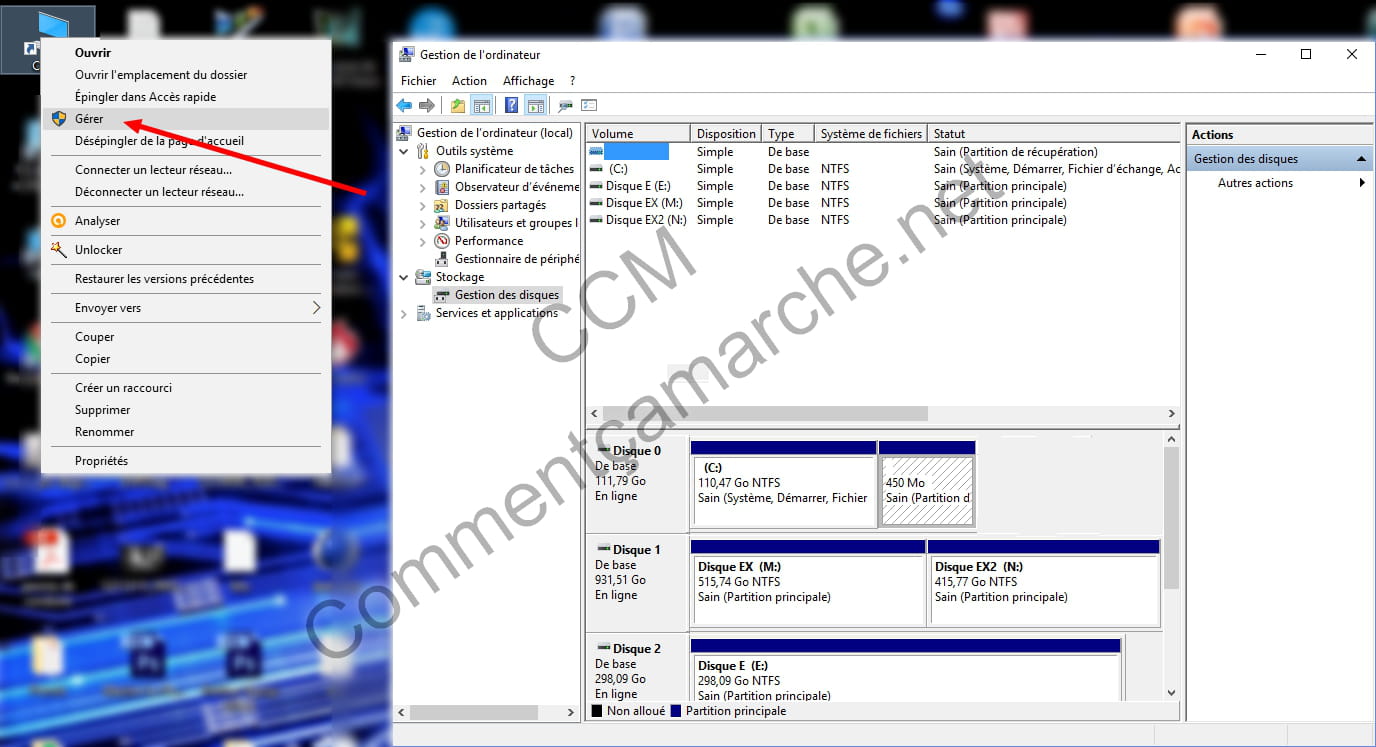

    Clique droit sur Icone "Ce PC" ou "Poste de travail"
    Ensuite "Gérer" , Stockage, Gestion des disques,
    Vous obtenez alors un écran comme ceci :

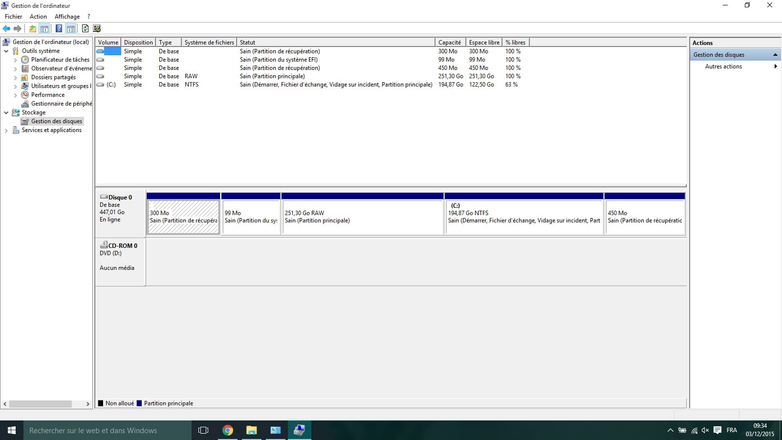

    Pouvons nous avoir une capture du votre ?

      Merci de votre réponse, voici la capture ! :)
        Quand vous faite un clique droit sur la Partition de 251.30 GO (RAW) Vous obtenez quoi ?
        Cdlt
      2. Je peux modifier la lettre, formater, reduire ou supprimer le volume.
        mais ouvrir, explorer, marquer la partition comme active, etendre le volume ou ajouter un disque miroir sont grisées.
      3. Contributeur
        Faite Modifier la lettre, ensuite Ajouter, Choisissez une lettre au hasard mais pas G, puis OK
        Ensuite dites moi si dans votre poste de travail elle apparaît .
        Cdlt
      4. @cddedeFait, il m'a demandé de le formater, ce que j'ai fais également ... et tout semble rentré dans l'ordre, le disque apparaît bien dans le poste de travail ! :)
