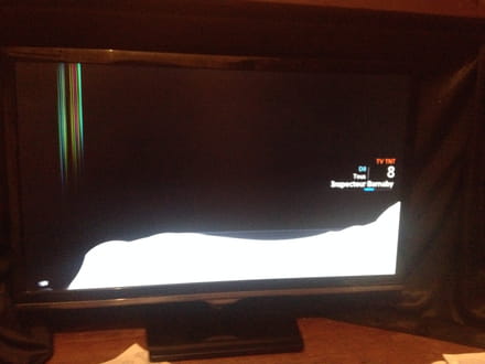

j'ai un soucis avec mon téléviseur de chez Samsung.
Un point blanc et des traits sont apparus ,et maintenant une grosse zone blanche.
Le téléviseur est encore sous garantie 1 an.
Le technicien de chez Darty s'est déplacé et a dit refuser de le réparer car il avait reçu un choc...Ce téléviseur n'a jamais reçu de choc.Le service client de Samsung refuse aussi de le réparer....Quel recours je peux avoir?
Je vous remercie d'avance de toutes aides que vous pourrez m'apporter.

ContributeurBonjour,
La je me rangerais de l'avis du tech, c'est vraiment typique d'une casse et rien d'autre.
Impossible qu'il soit pris sous garantie.
A savoir que la zone blanche va continué à agrandir.
ContributeurEt sur le bord " plastique " ? Une chut ? Ou parfois simplement de la tenir beaucoup trop fermement sur le bord.
La " casse " est interne et non externe il y a donc eu obligatoirement quelques chose a un moment ou un autre .
Par contre cela peu remonté à plusieurs jours ( voir même semaine ) avant que tu puisse le voir sur ton ecran.
Car la dalle et un peu plus grande que se sur tu peu voir.
Les vibrations etc suffise ensuite à étendre la " tache ".
