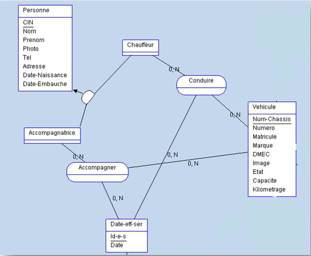

Après la construction de MCD d'un projet, je subi un problème dans la notion de l'héritage.
On établi une entité lorsqu'un objet contient au moins une propriété mais dans ce cas les deux entités(Chauffeur et Accompagnatrice ) sont vide.
Est ce que c'est normal ou c'est une conception mal ?

    1. Merci de votre réponse! mais le problème ici c'est pas un problème des cardinalités.
      la question est ce que c est possible d'établir une entité vide parce que les deux entités ont les mêmes propriétés donc c'est obligè de return a la notion de l'heritage
