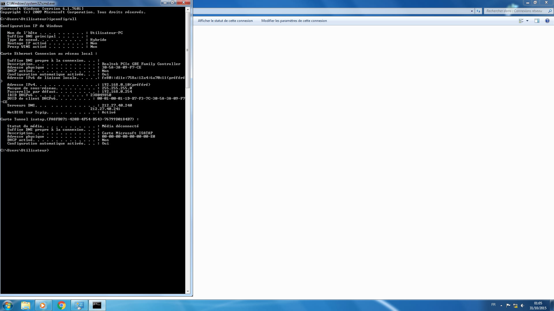

  2. Debrax Messages postés 10 Statut Membre
    Je suis sous windows 7 pro
    Mon pc portable fonctionne en wifi mais pas ma tour en ethernet
    Voici mon ipconfig :
    Cordialement
  3. phil2k Messages postés 10841 Date d'inscription   Statut Contributeur Dernière intervention   2 339
    Bon , alors , traiter 2 problemes différents dans le meme sujet , ca ne va pas pouvoir se faire .
    @explozz
    je continue sur le sujet initial . Merci d'y rester
    @debrax
    La connexion de la carte ethernet n'est pas en dhcp.
    Mettez la , obtrnir adresse auto, et obtenir les dns auto
    refaites un essai
    si ca ne marche toujours pas , repostez un ipconfig /all

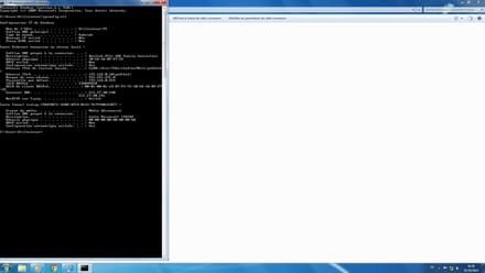

    1. Debrax Messages postés 10 Statut Membre
      Voilà ma DHCP activé et les adresses iP et DNS en automatique rien n'a changé voici la nouvelle ipconfig/all :

  4. phil2k Messages postés 10841 Date d'inscription   Statut Contributeur Dernière intervention   2 339
    Vous êtes connecté directement , ou par CPL ?
    Essayez de changer de port sur la boxe, de changer de câble
      Je viens de changer tous les câbles CPL/Boxe --- CPL/Tour
      et rien ne change j'essaye sans passer par les CPL?
      Statut du média. . . . . . . . . . . . : Média déconnecté
      Suffixe DNS propre à la connexion. . . :
      Description. . . . . . . . . . . . . . : Carte Microsoft ISATAP
      Adresse physique . . . . . . . . . . . : 00-00-00-00-00-00-00-E0
      DHCP activé. . . . . . . . . . . . . . : Non
      Configuration automatique activée. . . : Oui
      C:\Users\Utilisateur>
      il s'agit de la dernière partie du ipconfig/all il réécrit DHCP désactivé sur une ligne et celles plus hautes sont marqués comme activés.
      oui , il faut essayer sans les CPL ..
    4. Debrax Messages postés 10 Statut Membre
      Le problème venait bien des CPL je te remercie pour ton aide ! :D
