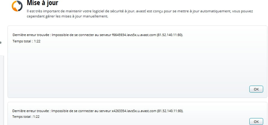

    J'ai un antivirus installé gratuitement (donc craqué) par un ancien pote informaticien et qui est censé expirer en 2093 sauf que là franchement il me semble bizarre.
    A chaque fois il me demande des MAJ et quand je les lance, y'a tjrs quelque chose qui bloque il met "il met impossible de se connecter au serveur etc.." (voir img) du coup,je peux jamais le mettre à jour.
    Quand je fait des scans, il trouve très rarement de virus (d'ailleurs sur la clé il a rien trouvé) et souvent il rescense (sur mon ordi ou ma clé) une liste incalculable de fichiers qu'il n'arrive pas à scanner.
    Ca fait juste 1an que je l'ai et il est comme ça depuis 6mois environ. Je sais pas si c'est lié à mon pb de virus...

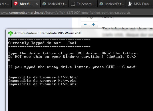

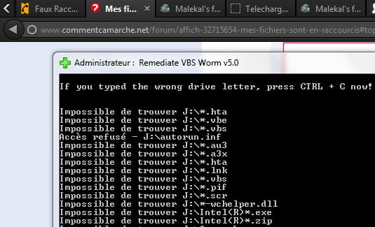

    Salut, désolé pour ce silence.
    J'ai fait tout exactement comme tu as dit mais quand j'analyse, il me dit qu'il trouve pas le périphérique en question.
    Juste après il m'ouvre la fenêtre de mon périphérique et les dossiers apparaissent bien comme il faut sauf que quelques temps après, ils reviennent en raccourcis! je sais vraiment pas ce qui se passe et ce qu'il faut faire quoi...
    Pour rappel, j'ai deux périphériques...
    Ce qui s'est passé en J s'est aussi passé en H (genre accès refusé) mais juste trop vite pour que je puisse capturer. En fait ce qui se passe en J se passe aussi en H sauf que ça se passe tellement vite que j'ai pu capturer que le début. C'est un défilement en fait...
    Néanmoins je m'aperçois qu'il y a un rapport donc je vais le poster... sinon mes fichiers sont toujours en raccourcis
