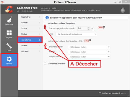

                    As tu installé quelque chose depuis le 29 ?
                    • Tu peux décocher Dans Ccleaner Comme ceci a surveillance système...
