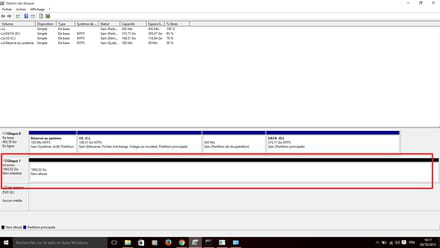

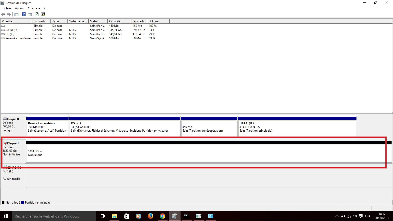

      J'ai fait les manip, le DD externe étais alloué jusqu'à ce que je le nettoie par le CMD comme tu me l'a expliqué et maintenant il n'est plus alloué dans la gestion des disque et comme on peu le voir dans la capture d'écran suivante il y a toujours quasiment pas de mémoire.
      1. @Seebi67, pas de panique ! ;)
        Le disque dur a toute sa mémoire. Juste il faut encore quelques manipulation complémentaires pour lui attribuer un système de fichiers afin de le rendre lisible pour le système d'exploitation du PC.
        D'ailleurs la capture d'écran (merci, @Seebi67 :) ) me fait savoir que le DD externe (celui qui s'affiche sur la ligne de Disque 1 sur la capture d'écran) n'est pas d'une capacité totale de 1 To (comme ton message initial le fait savoir) mais de 2 To (1863.02Go).
        Il est tout à fait normal que suite à la manipulation via CMD l'espace du DD soit Non alloué parce qu'il est non initialisé (voir mon message <1> du 19 oct. 2015 à 16:31). Il serait nécessaire de l'initialiser : toujours dans la Gestion des disques fais un clic droit sur le DD (dans la case portant l'intitulé Disque 1) et sélectionne Initialiser le disque. Une fois cette procédure terminé fais encore un clic droit sur le DD (sur la case à côté de la case avec Disque 1) et sélectionne Nouveau volume simple pour attribuer au DD le format adéquat. L'assistant de création d'un nouveau volume simple va te guider. Il suffirait de suivre ses instructions !
