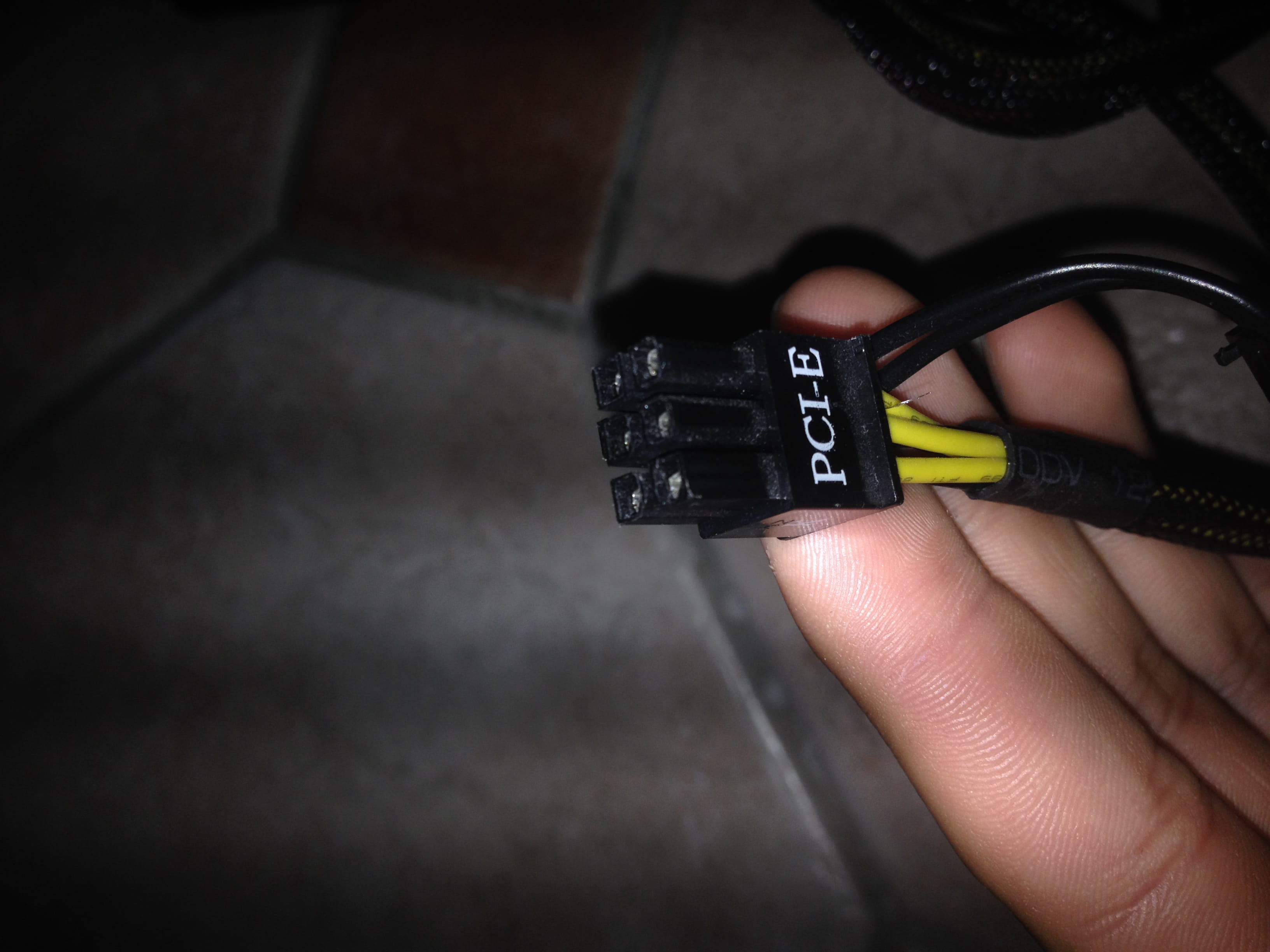

      Je me permet de vous demander si la photo que je vous envoie est une prise PCI-E à 6 broches.
      Merci.
        oui, c'est ca ;)
