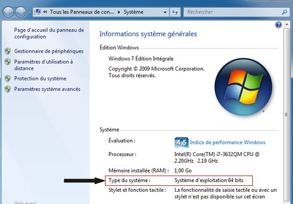

    As tu vérifier que ton système d'exploitation est en 32 ou 64 bits.
    Pour le faire, tu vas sur "Démarrer--->clic droit sur Ordinateur--->Propriétés).
    Tu dois avoir une fenêtre comme ça!!!
    Et selon ton résultat vérifie que tu as bien télécharger le bon pilotes avec le liens d'avant...
    1. Alors mon système d'exploitation 64 bits donc j ai plus cas télécharger le pilote sur clé usb et l installé dans mon pc

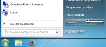

    Et aussi faites Demarrer--->executer et tapez le code :
    cmd /k netsh i s i>int.txt && ipconfig/all >> int.txt & notepad int.txt
    Une fois le résultat affiché, copiez le et collez le dans la prochaine réponse.

  13. La commande que tu a taper ne renvoie pas les bonnes informations???
    Refais la commande en passant par l'onglet exécuter et le plus simple est de copier/coller le code.

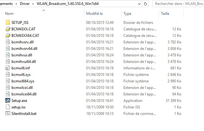

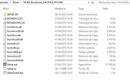

    1. Bonjour severine 60,
      On n'avance pas beaucoup...
      J'ai donc télécharger le pilote de ta carte réseau Broadcom, et une fois l'archive dézipper, je vois qu'il y a un "setup.exe"
      Voir ma capture d'ecran.
      Vérifie que tu as bien la même chose que moi.
      Retourne dans le gestionnaire de périphérique, sur ta carte réseau Broadcom 802.11n fait un clic droit--->propriétés--->"Onglet pilote"--->desinstaller--->supprimer le pilote pour ce périphérique.
      Ensuite ta carte réseau Broadcom 802.11n doit avoir disparu des cartes réseaux... Redémarre ton pc...Normalement Windows devrait détecter ta carte réseau mais ne pourra pas installer de pilote.
      Retourne dans le gestionnaire de périphérique, et dis moi si tu as juste en dessous du nom de ton pc un petit icône avec un point d'exclamation??? (comme moi)
      Les (x) corresponde à ta carte réseau.
      Ensuite tu retourne dans le dossier ou tu as télécharger le driver et tu fait un double clic sur le "setup.exe" et tu suis les instructions si il y en a.(Cela peut être un peu long)
      Et si tout ce passe bien le pilote de ta carte wifi est correctement installer.
      Comme moi sur la capture d'écran, je n'ai plus de point d'exclamation.
      Ne fait pas attention au nom de mes cartes réseaux ce ne serra pas les mêmes que toi.
