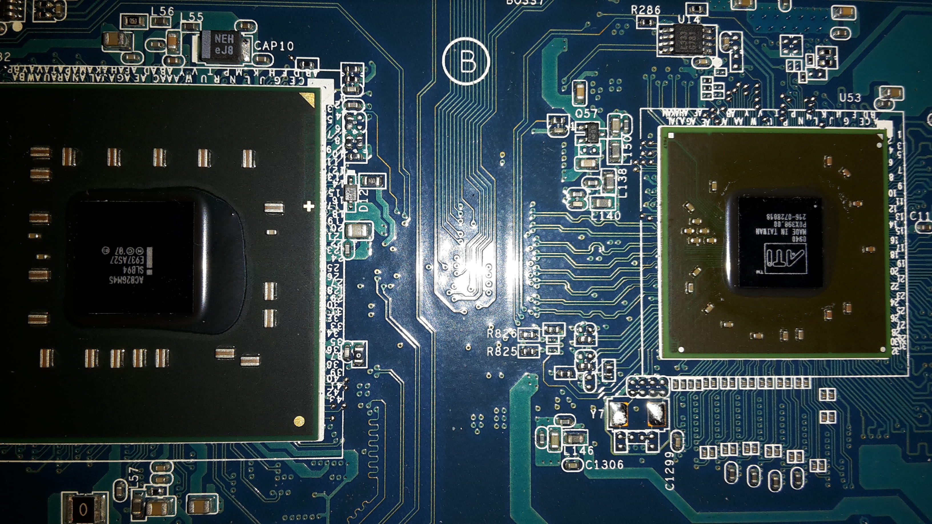

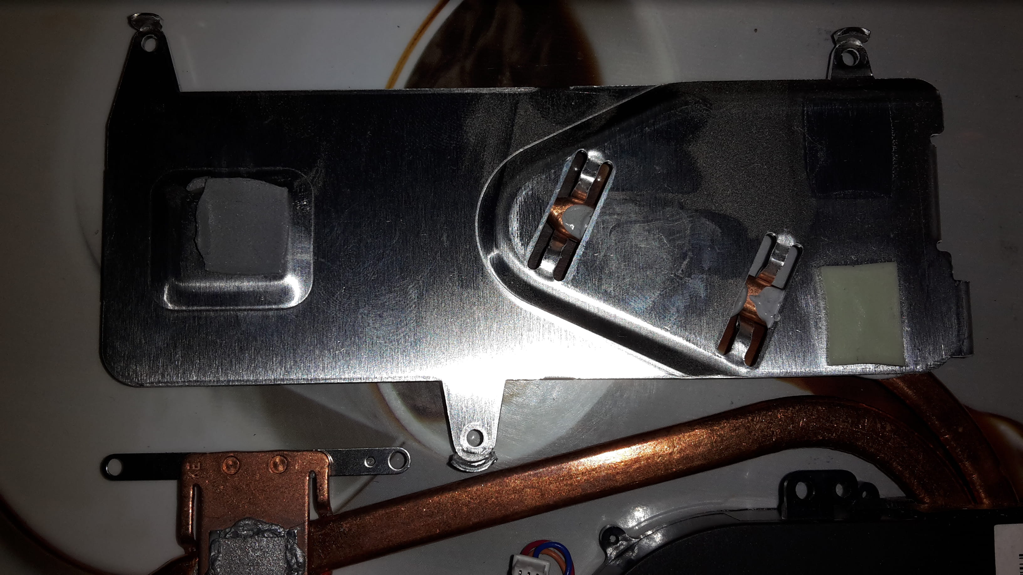

bonjour à tous je souhaiterais avoir une réponse à propos de processeur supportant un certains type de pâte thermique que je n'ai jamais vu auparavant. je mets des photos pour que vous puissiez m'aider. en détail ,cette pâte est carré et un peu molle je peux faire des boulettes avec.j'aimerais la remplacer seulement je ne connais pas cette texture. c'est le carré gris à gauche de la photo.
merci d'avance !

    Cela s'appelle un pad thermique.
    Sa se trouve dans les boutiques d'info sans problèmes.
    https://www.materiel.net/pate-thermique-pc/l461/
    Mais cela peu se remplacer efficacement par une application de pâte en tube.
    Les pads sont utilisés en usine car c'est plus rapide à mettre en place, plus facile à automatiser.

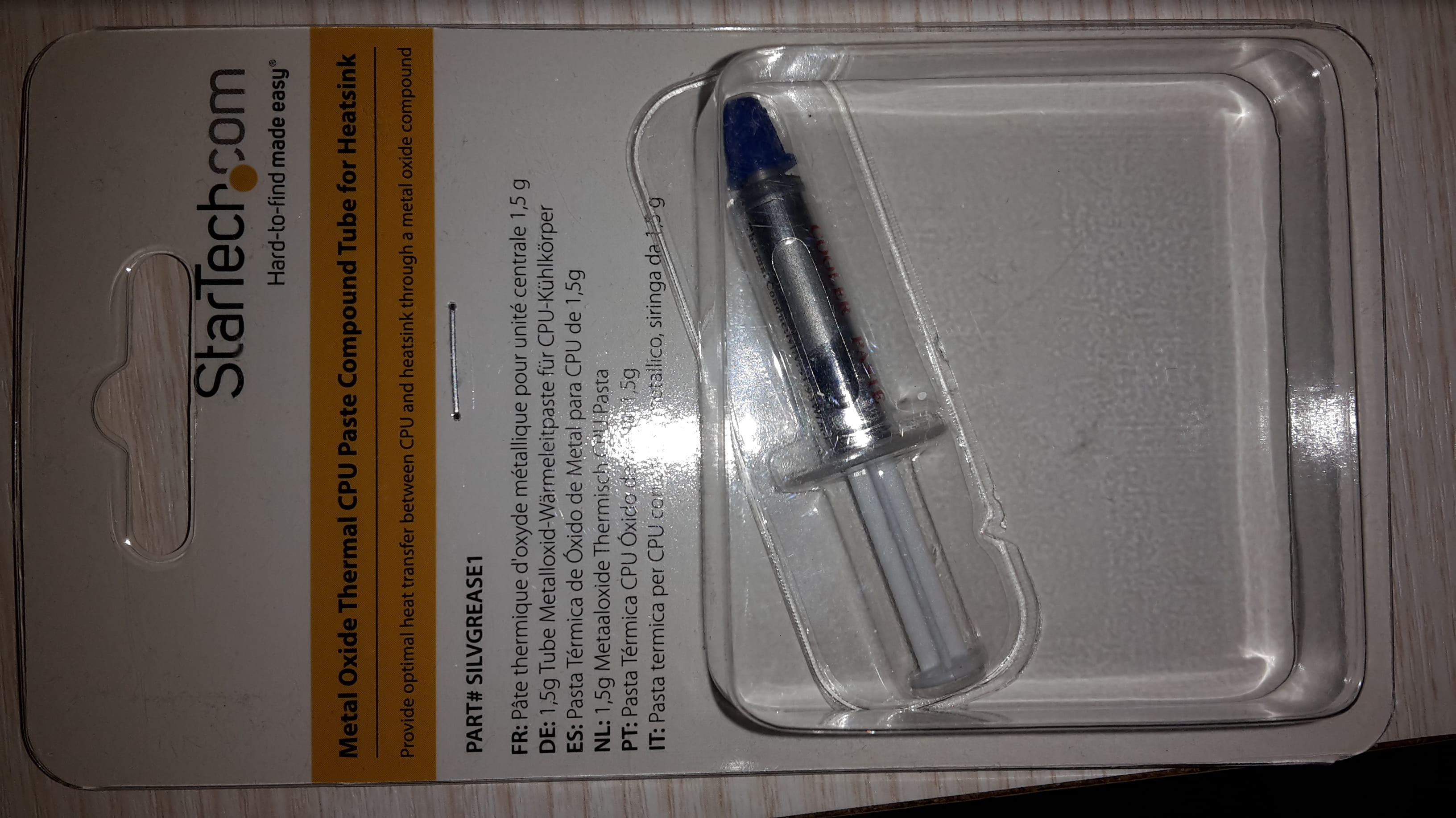

      du coup je peux utiliser de la pâte thermique comme celle ci quand même ?
      Ou dois procéder avec le pad thermique de préférence.merci pour ta repose en tout cas

    ce pad thermique , (un exemple ici plus épais http://www.pc-look.com/boutik/Prod_Phobya_Pad-Thermique-30x30x2mm-5-W-mk__47344_fr.html ) sert à combler les inégalités entre les chips et le radiateur.
    Le radiateur a une surface plane, qui est en contact avec la partie plate du processeur. La pate thermique permet de combler les inégalités de surface et boucher les trous.
    Mais , en général , les radiateurs servent aussi à refroidir les puces du GPU, ou du chipset, ou autre.
    Ceux-ci n'ont pas la surface plate comme le processeur , et peuvent etre à une hauteur variable par rapport au proc.
    le pad thermique permet de combler cette différence de hauteur , ce qui ne pourrait pas etre fait par une pate thermique en tube .

      pas grave pour le roman !merci pour ton aide.du coup je vais acheter le pad thermique je pense que cela est préférable d'après vos conseils. Merci à vous 2 et bonne continuation..
