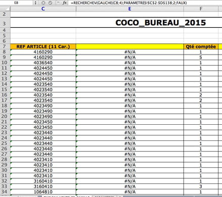

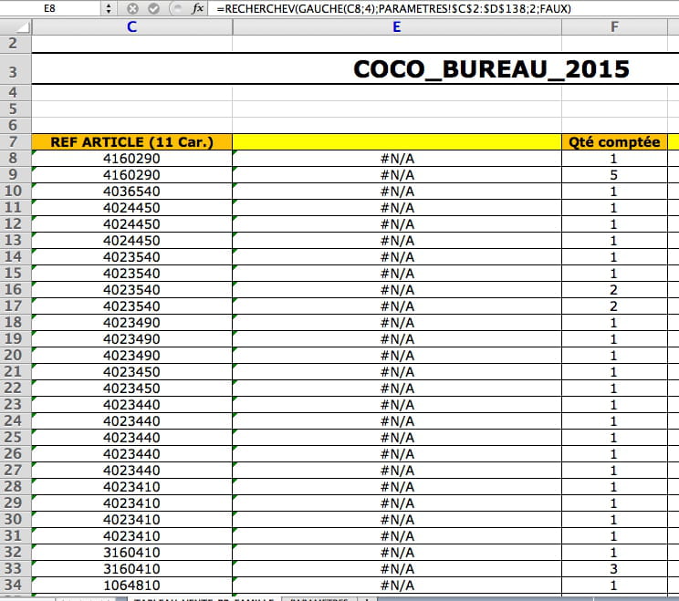

C'est la première fois que je pose une question sur un forum car là je ne vois absolument pas mon erreur.
J'ai effectué un tableau avec formule RechercheV ; le résultat est #N/A. Je sais ce que
cela veut dire mais je ne comprends pas pourquoi cela s'affiche puisque j'ai bien dirigé
la table matrice et la colonne...
Je vous joints à ce message 2 pièces jointes pour apercevoir les tableaux.
Dans l'attente d'une réponse, je vous remercie de votre attention.

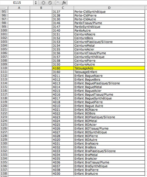

      tout dépend de votre format de cellule en colonne C de paramètres
      Si votre format est numérique, le problème est que le GAUCHE de RECHERCHE transforme la valeur en texte
      essayez avec:
      =RECHERCHEV(GAUCHE(C8;4)*1;paramètre!C:D;2)

      1. Bonjour Michel et Vaucluse,
        Je vous remercie beaucoup pour votre réponse.
        Vaucluse, ta formule marche impeccablement.
        J'aimerai mieux comprendre à quoi sert ce "*1"
        dans la valeur cherchée exactement?
        Merci encore à vous,
        Cordialement
          le problème de votre recherche est que vous avez dans la colonne des références de la 2° feuille des valeurs numériques
          Dans votre formule quand vous utilisez le code GAUCHE(... Excel transforme la valeur extraite en texte et donc ne peut pas trouver dans ce champ
          En multipliant le résultat par 1, la valeur est renumérisée.
